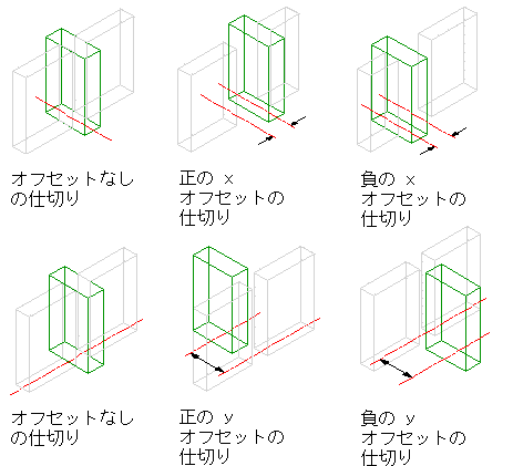

オフセット 説明
X 垂直マリオンの場合、正の X オフセットを指定すると、マリオンはカーテン ウォールの終点方向に移動します。負の X オフセットを指定すると、マリオンはカーテン ウォールの始点方向に移動します。水平マリオンの場合、正の X オフセットを指定すると、マリオンはカーテン ウォールの上方向に移動します。負の X オフセットを指定すると、マリオンはカーテン ウォールの下方向に移動します。
Y プラン ビューで、正の Y オフセットを指定すると、マリオンは基準線の上側に移動されます。負の Y オフセットを指定すると、マリオンは基準線の下側に移動されます。
始点 負の始点オフセットを指定すると、マリオンは始点を越えて延長されます。正の始点オフセットを指定すると、マリオンは短くなります。
終点 負の終点オフセットを指定すると、マリオンは終点を越えて延長されます。正の終点オフセットを指定すると、マリオンは短くなります。
マリオンのオフセットを X 方向と Y 方向に指定する
