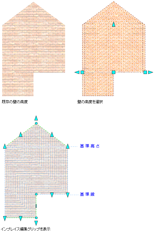

次のように壁のルーフ ラインやフロア ラインのジオメトリを編集するには、次の操作を実行します。
ルーフ ラインとフロア ラインの編集は、プロパティ パレットの[ルーフ ライン/フロア ライン]ワークシートで行うこともできます。
インプレイス編集グリップを表示
ルーフ ラインとフロア ラインのジオメトリを編集するために、一時的な輪郭が作成されます。
インプレイス編集グリップを表示

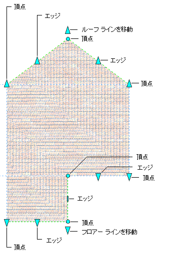

次の操作を行いたい場合... | 次のように操作します... |
ルーフ ラインまたはフロア ラインに切り妻を追加するには | 輪郭を選択し、![]() ![]() ![]() |
ルーフ ラインまたはフロア ラインにステップを追加するには | 輪郭を選択し、![]() ![]() ![]() |
ルーフ ラインまたはフロア ラインの形状を変更するには | 輪郭を選択し、ルーフ ラインを移動グリップ、フロア ラインを移動グリップ、頂点グリップ、エッジ グリップを使って形状を調整します。 |
