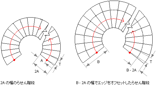

内側のエッジから指定した距離に配置される踏面(T)を指定してらせん階段を作成するには、まず希望の距離(A)の 2 倍の幅で階段を作成します。次に[エッジをカスタマイズ]を使用して、希望の全幅 B まで外側のエッジをオフセットします。このオフセット距離は、B - 2A に等しくなります。
指定した距離に踏面を指定してらせん階段を作成

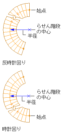

  5. 階段の水平方向を指定します。
    次の操作を行いたい場合... 次のように操作します...
    反時計回りの方向にらせん階段を描くには [水平方向]で[反時計回り]を選択します。
    時計回りの方向にらせん階段を描くには [水平方向]で[時計回り]を選択します。
    らせん階段の水平方向を指定

  10. 階段の半径を指定します。
    らせん階段の正確な半径を指定するには [画面上で指定]で[いいえ]を選択し、[半径]に値を入力します。
    階段の半径を動的に定義するには [画面上で指定]で[はい]を選択します。

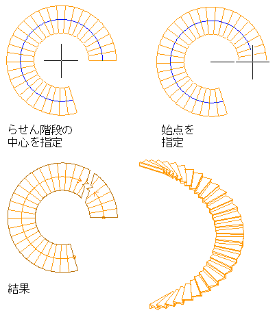

  17. らせん階段の中心点を指定します。
  18. 階段の位置を指定します。
  19. 続けて階段を追加するか、[Enter]を押します。
