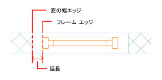

  11. [延長]領域で、[A - 延長]の値を指定します。
    延長は、窓の幅エッジとフレーム エッジ間の距離です。
