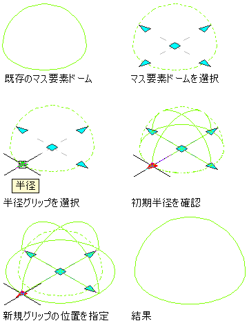

グリップを使用して円形マス要素の半径を変更するには、次の手順を実行します。円形マス要素には、円錐、円筒、ドーム、ドリス式柱、球、回転などがあります。
マス要素の半径は、プロパティ パレット上でも変更できます。
半径グリップを使用してマス要素ドームを編集する
同一円上にある半径グリップであればどれを選択してもサイズを変更できます。
グリップを移動する方向に応じて、マス要素が大きくなったり小さくなります。
