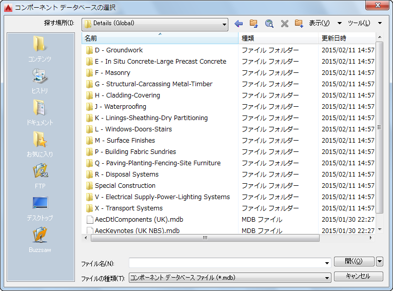

  4. [詳細コンポーネント データベースの設定]ダイアログ ボックスで、[追加]をクリックします。
  5. [コンポーネント データベースの選択]ダイアログ ボックスで、追加するデータベースを探し、[開く]をクリックします。
    選択したデータベースは、[詳細コンポーネント データベースの設定]ダイアログ ボックス内リストの最下段に追加されます。
