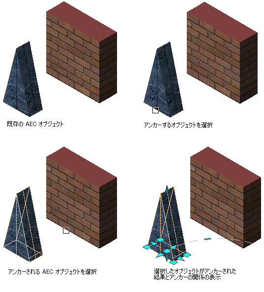

2 個の AEC オブジェクト間に固定を設定するには、次の手順を実行します。
[ホーム]タブ
[作図]パネル
[ツール]ドロップダウン
[コンテンツ ブラウザ]
をクリックします
[ストック ツール カタログ]
[パラメトリック レイアウト ツールと固定ツール]にナビゲートします。
オブジェクト固定ツールを選択し、ワークスペースにドラッグします。
注:
または、コマンド ラインに、OBJECTANCHORATTACH と入力します。
他の AEC オブジェクトに固定される AEC オブジェクトを選択し、[Enter]を押します。
固定する AEC オブジェクトを選択します。
オブジェクト固定が追加されます。固定されたオブジェクトを選択すると、固定の関係を見ることができます。
