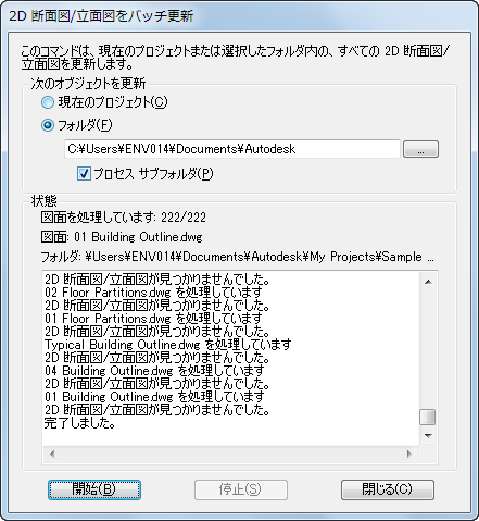

  1. [ホーム]タブ [断面図と立面図]パネル [バッチ更新]をクリックします.
  2. 現在のプロジェクトの 2D 断面図と立面図を更新するか、特定のフォルダ中の 2D 断面図と立面図のみを更新するかを指定します。
    次の操作を行いたい場合 次のように操作します
    現在のプロジェクト中の 2D 断面図と立面図を更新する [現在のプロジェクト]を選択します。
    特定のフォルダ中の 2D 断面図と立面図を更新する フォルダを選択します。 [参照]ボタン をクリックして、更新するファイルを含むフォルダを選択し、[OK]をクリックします。
  3. フォルダを指定する場合には、そのフォルダのサブフォルダも更新するかどうか指定できます。 サブフォルダを更新するには、[プロセス サブフォルダ]を選択します。
    注: 大規模な建物プロジェクトでの作業中には、すべての断面図と立面図の更新には長時間かかる場合があります。 このような場合、プロジェクト中の指定したサブフォルダのみを更新し、システムのパフォーマンスを改善することもできます。
  4. [開始]をクリックします。
    すべての断面図と立面図をグローバルに更新する場合には、時間がかかる場合があります。 ステータス ウィンドウには、現在更新中の図面が表示されます。
    グローバルな更新を開始すると、[停止]ボタンが利用可能になります。 グローバルな更新を中断するには、[停止]をクリックします。 グローバルな更新が完了すると、[開始]ボタンが利用可能になります。
