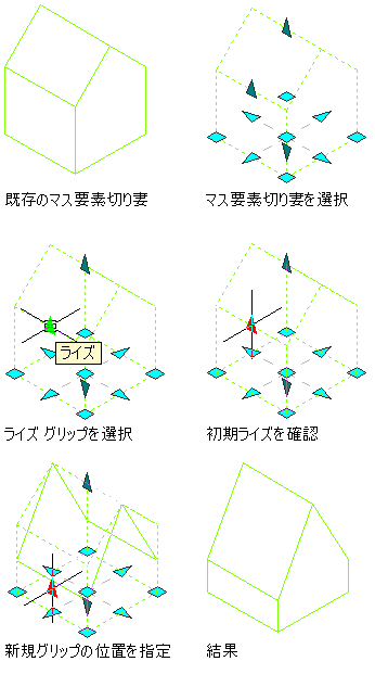

グリップを使用してマス要素切り妻の壁の高さを変更するには、次の手順を実行します。
切り妻のライズは、プロパティ パレット上でも変更できます。
ライズ グリップを使用してマス要素切り妻を編集する
  1. 3D ビューに切り替えます。
  2. グリップを表示するために、[マス要素切り妻]を選択します。
  3. 壁の上端にあるライズ グリップをクリックします。
  4. グリップを移動して、壁の高さを変更します。
    グリップを移動すると、壁の高さが変わりますが、屋根のウィング線の位置は変わりません。これにより、屋根の勾配と切り妻の形が変わります。
