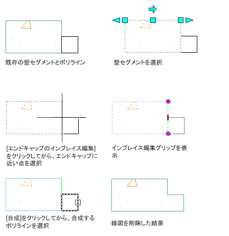

コンポーネントに輪郭を合成することで、壁エンドキャップを修正するには、次の手順を使用します。輪郭は、特定のコンポーネントと重なるか共存する、ポリラインで囲まれた任意のエリアです。
輪郭を合成できるのは、一度に 1 つのコンポーネントだけです。[Esc]を押して、コンポーネントの選択を解除します。

次の例では、輪郭を壁コンポーネントと合成しています。
