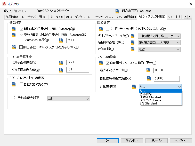

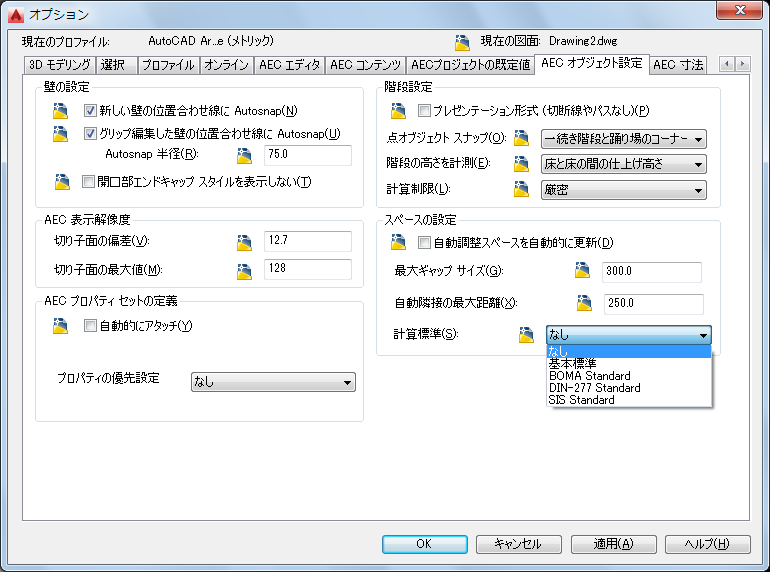

AecSpaceOffsetStandard.SetName() メソッドは基本クラスで実装されており、変更することはできません。 このメソッドは、クラスのコンストラクタで標準の名前を登録するために呼び出します。 登録した名前は、AutoCAD Architecture 2023 toolset で利用可能な面積計算標準の一覧に表示されます。

これらのメソッドを呼び出すと、Autodesk.Aec.SpaceOffsetRulesManager.AecSpaceOffsetRuleCollection クラスのオブジェクトへの参照が返されます。各オブジェクトでは、異なる規則タイプを登録するための関数が公開されています。 これらのオブジェクトは、AutoCAD Architecture 2023 toolset によって保持および使用されます。次の例では、3 つのオフセット タイプを使用して規則を登録する方法を示します。
