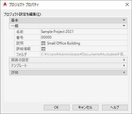

プロジェクトの基本的なプロパティを定義または変更するには、次の操作を実行します。基本的なプロパティは、3 つのカテゴリに分割されます。
  1. クイック アクセス ツールバーの[プロジェクト ブラウザ] をクリックします。
  2. プロジェクト セレクタで、設定を定義するプロジェクトを選択して、右クリックし、[プロジェクト プロパティ]をクリックします。
    [プロジェクト プロパティ]ダイアログ ボックスが表示されます。
  3. 必要に応じて、[一般]で次のプロパティを定義または変更します。
    プロパティ 説明
    名前 プロジェクト名は、プロジェクトの作成時に定義されます。ここにある名前を変更しても、プロジェクト ブラウザとプロジェクト ナビゲータの中のプロジェクトの表示名が変化するだけです。ファイル エクスプローラの中の APJ ファイルとプロジェクト フォルダは、元の名前のままです。
    番号 プロジェクト番号は、プロジェクトの作成時に定義されます。ここで新しい番号を入力することができます。
    注: [図面設定]で、プロジェクト番号が、プロジェクトで作成された各プロジェクト図面で接頭表記として追加されるように指定できます。プロジェクトのライフサイクルの間にプロジェクト番号を変更すると、既存のファイル名が変更され、パスが変更されます。
    説明 説明を追加したり、現在の説明を変更するには、 をクリックして希望のテキストを入力し、[OK]をクリックします。
    詳細情報 プロジェクトのデータやサイトの説明など、ユーザ定義の情報をプロジェクトにアタッチし、 をクリックします。
    フォルダ このパスは読み取り専用であり、プロジェクトが存在する場所を示します。
