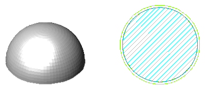

マス要素ドームを作成するには、次の手順を実行します。マス要素ドームの挿入点は、その底面の図心です。
3D ビューとプラン ビューのマス要素ドーム
