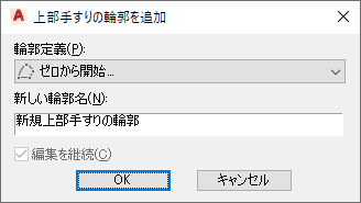

    カスタム輪郭を支柱に追加
  5. 手すりコンポーネントの輪郭を選択します。
  6. カスタム輪郭をただちに手すりスタイルに保存するか、輪郭の編集を行ないます。
    次の操作を行いたい場合 次のように操作します
    新しい輪郭を手すりスタイルに保存するには [OK]をクリックします。
    新しい輪郭を編集するには [編集を継続]をクリックして、[OK]をクリックします。
