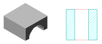

マス要素アーチを作成するには
マス要素アーチを動的に作成するには、次の手順を実行します。マス要素アーチの挿入点は、その底面の図心です。
3D ビューとプラン ビューのマス要素アーチ
  1. [マス要素]ツール パレットで、[アーチ]ツールを選択します。
    または、次のように操作することもできます。 [ホーム]タブ[作成]パネル[直方体]ドロップダウン[アーチ]をクリックします.
  2. アーチの最初のコーナーを指定します。
  3. カーソルをドラッグし、アーチの 2 番目のコーナーを指定します。
  4. カーソルをドラッグし、アーチの高さを指定します。
  5. 回転角度を入力します。既定の角度(0)をそのまま使用する場合は、[Enter]を押します。
  6. 続けてマス要素アーチを追加し、[Enter]を押します。
