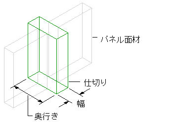

幅と奥行きでカーテン ウォール ユニットのマリオンを定義するには
幅と奥行きを指定することにより、マリオンを定義することができます。
マリオンの幅と奥行きを指定する
