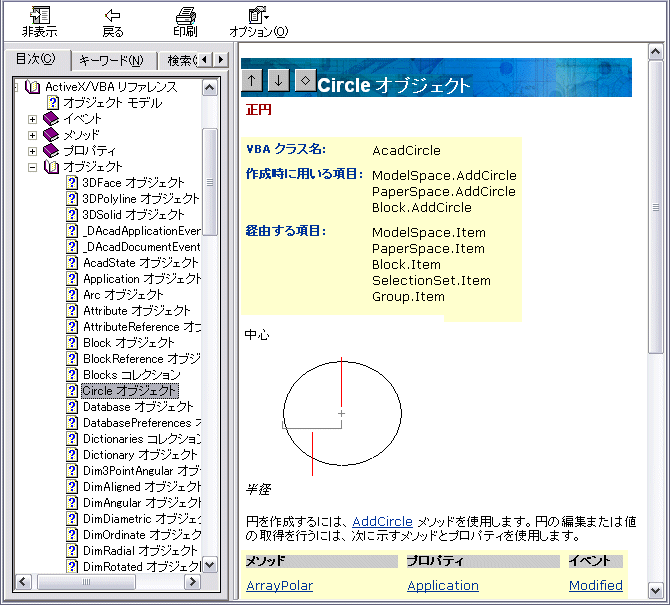

AutoCAD 図面に円を追加する関数が分からないときは、 『ActiveX/VBA リファレンス』を参照してください。円オブジェクトの定義を調べると、その項目は次のようになっています。
ときには、この円項目でのように、必要なメソッドを示す説明文字列があります。しかし多くの場合、実行したいアクションに該当するメソッドを見つけるには、メソッドのリストを調べる必要があるでしょう。
メソッド名を見つけたら、メソッド名の前に vla- を付けて、メソッドを実現する Visual LISP 関数名を取得します。この例では、vla-AddCircle となります。
