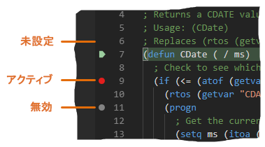

アクティブなエディタ ウィンドウ内で、次のいずれかを実行します。
ブレークポイントを追加する
: 行の左側をクリック
ブレークポイントを削除する
: 既存のブレークポイントをクリック
ブレークポイントを無効にする
: 既存のブレークポイントを右クリック(Mac OS の場合はセカンダリ クリック)して、[ブレークポイントを無効にする]を選択

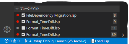

ヒント:
[Debug and Run]ビューの[Breakpoints]セクションを使用して、デバッグ中にアクティブなブレークポイントと無効なブレークポイントを管理することもできます。
[Start Debugging]をクリックするか[F5]を押して、アクティブなウィンドウに AutoLISP ソース コードをロードしてデバッグします。
