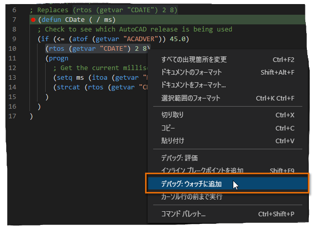

  2. [Activity Bar]の[Debug and Run]をクリックします(または[View]メニュー > [Debug]をクリックします)。

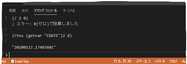

  3. LSP ファイルを含むアクティブなエディタ ウィンドウで、評価する式を選択します。
  4. 右クリック(Mac OS の場合はセカンダリ クリック)して[Debug: Evaluate]を選択し、デバッグ コンソール内の式を評価します。
