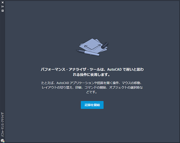

[パフォーマンス アナライザ]パレットが表示され、AutoCAD で遅かったり応答していないように見える動作を診断できます。
検索
パフォーマンス アナライザは、遅かったり応答していないように見える AutoCAD の動作の診断を支援します。

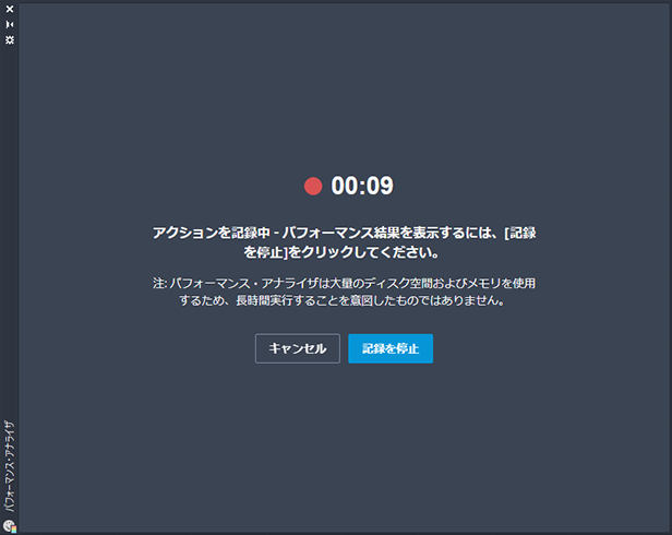

[記録を開始]
パフォーマンス アナライザの記録を開始します。
[記録を停止]
パフォーマンス アナライザの記録を停止し、結果を表示します。
[キャンセル]
現在の記録をキャンセルし、[記録を開始]にリセットします。
