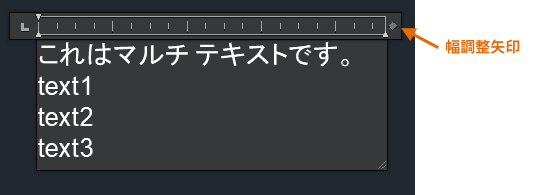

    ヒント: 境界ボックスをマルチ テキスト オブジェクトの範囲に自動的に合わせるには、ルーラの幅サイズ変更矢印をダブルクリックします。この方法は、マルチ テキストの折り返しを適切にコントロールするのに役立ちます。

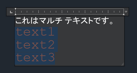

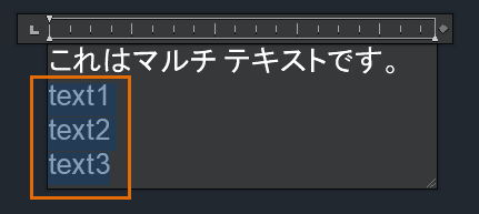

  1. 前の演習で作成したマルチ テキスト オブジェクトをダブルクリックします。
  2. 図に示すように、文字を選択します。

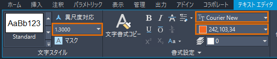

  3. [テキスト エディタ]リボン コンテキスト タブで、次の操作を行ってマルチ テキスト内の文字の書式を変更します。
    • リストからフォントを選択します。たとえば、Courier New を選択します。
    • 選択した文字に色を適用します。
    • 選択した文字の文字高さを変更します。

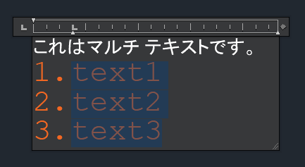

選択した文字をリストに変換する

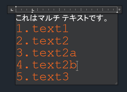

  1. エディタがまだアクティブな場合は、変更する文字を選択します。それ以外の場合は、マルチ テキスト オブジェクトをダブルクリックし、変更する文字を選択します。

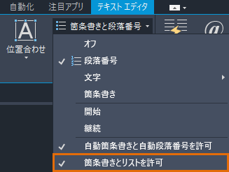

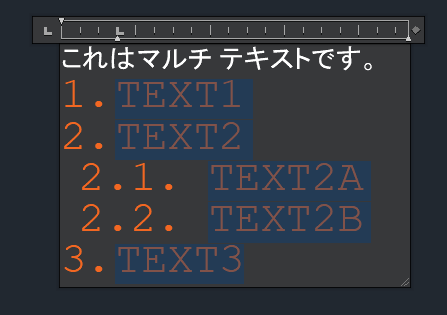

  2. [テキスト エディタ]リボン コンテキスト タブの[段落]パネルで、[箇条書きと段落番号]をクリックします。[段落番号]を選択します。
    注: リストの書式は、[箇条書きとリストを許可]オプションがオンになっている場合にのみ有効です。
  3. text2 の後に新しいリスト項目を追加するには、text2 の後にカーソルを置いて[Enter]を押します。
  4. リスト項目として text2a と入力します。[Enter]を押して次の項目に進み、text2b と入力します。
  5. 次に、サブリストを作成します。text2a と text2b を選択します。
  6. [Tab]を押します。
    項目を追加したり、項目を 1 レベル下に移動したりすると、リストの番号が自動的に調整されます。
    ヒント: リスト項目を 1 レベル上に戻すには、[Shift]+[Tab]を押します。
  7. エディタを閉じて、変更を保存します。

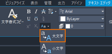

  3. [テキスト エディタ]リボン コンテキスト タブの[書式設定]パネルで、[大文字/小文字を変更]をクリックします。[大文字]を選択します。
    ヒント: キーボード ショートカットを使用して、小文字([Ctrl]+[Shift]+[L])と大文字([Ctrl]+[Shift]+[U])をすばやく切り替えることができます。

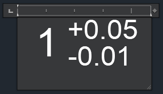

分数および許容差の書式を設定する

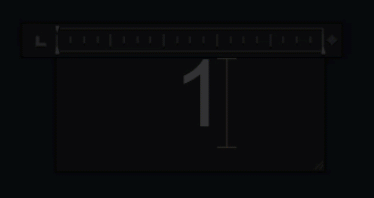

  1. 新しいマルチ テキスト オブジェクトを作成します。
  2. インプレイス テキスト エディタで分子を入力します(例: 1)。
  3. 次の文字のいずれかの文字を入力して分数の書式を定義します。
    • スラッシュ(/)—水平線分数を作成
    • シャープ記号(#)—斜線分数を作成
  4. 分母を入力します(例: 2)。
  5. [Spacebar]を押すか、別の有効な文字を入力します。
    入力すると、分数がスタックされ、スタック文字の近くに稲妻アイコン が表示されます。

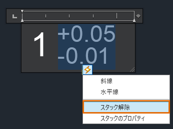

  6. 許容差スタックを作成するには、カレット(^)の前後に数字を入力します。たとえば、1 +0.05^-0.01 と入力し、[Spacebar]を押します。
  7. スタック文字の上下の小数点の位置を揃えるには、稲妻アイコンをクリックして次の操作を行います。
    1. [スタックのプロパティ]を選択します。
    2. [スタックのプロパティ]ダイアログ ボックスの[外観]で、[スタイル]ドロップダウン リストをクリックします。
    3. [小数点揃え]を選択します。
    4. [OK]をクリックします。
  8. 文字のスタックを解除するために、稲妻アイコンをクリックして[スタック解除]を選択します。

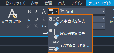

マルチ テキストから書式を除去する
  1. 書式を削除する文字のみを選択するか、[Ctrl]+[A]を押してマルチ テキスト オブジェクト全体を選択します。
  2. [テキスト エディタ]リボン コンテキスト タブの[書式設定]パネルで、[クリア]をクリックし、使用可能なオプションから選択します。
  3. エディタを閉じて、変更を保存します。

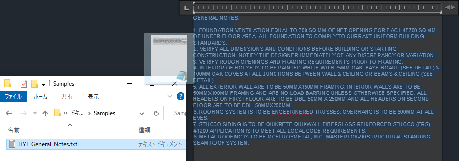

テキスト ファイルを読み込む
[メモ帳]などのテキスト エディタを使用して、以前に作成した標準の注記を挿入するとします。TXT または RTF ファイルを図面に読み込むことができます。違いは、TXT ファイルから読み込んだテキストはマルチ テキスト オブジェクトとして追加されるのに対し、RTF テキスト ファイルは OLE オブジェクトとして読み込まれることです。
この演習では、MTEXT[マルチ テキスト]コマンドを使用して TXT ファイルを読み込みます。
  1. [ホーム]タブ[注釈]パネル[マルチ テキスト] 検索をクリックします。
    または、コマンド プロンプトに対して mt (MTEXT)と入力します。
  2. 境界ボックスの対角となる 2 つのコーナーを指定して、マルチ テキスト オブジェクトの幅を定義します。
  3. エディタで右クリックします。[テキストを読み込む]を選択します。
    注: 読み込むファイルのサイズは最大 256 KB に制限されています。
  4. [ファイルを選択]ダイアログ ボックスで、読み込むファイルをダブルクリックするか、ファイルを選択して[開く]をクリックします。
    カーソルの位置に文字が挿入されます。
  5. 必要に応じて文字列を変更します。
  6. エディタを閉じて、変更を保存します。
ドラッグ アンド ドロップ法を使用して、TXT ファイルを読み込むこともできます。
  1. ファイル エクスプローラを開きます。ただし、画面いっぱいに表示しない ようにします。
  2. 読み込む TXT ファイルを含むフォルダに移動します。
  3. TXT ファイルを図面ウィンドウにドラッグします。
    TXT ファイルの文字を使用して新しいマルチ テキスト オブジェクトが作成され、現在の文字スタイルを使用して書式設定されます。

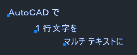

1 行文字をマルチ テキストに変換する
場合によっては、1 行文字オブジェクトを含む図面を他のユーザから引き継ぐことがあり、それらが 1 つのマルチ テキスト オブジェクトであれば管理しやすくなる場合があります。1 行文字をマルチ テキストに変換してみましょう。
  1. 1 行文字を含む図面を開きます。TEXT[文字記入]コマンドを使用して、次に示すように 1 行文字を作成することもできます。
    マルチ テキスト オブジェクトには使用可能なグリップが数個ありますが、1 行文字オブジェクトには挿入点と位置合わせ点にのみグリップが存在し、それらはマルチ テキスト オブジェクトと同様に、既定および左下コーナーです。
  2. [挿入]タブ[読み込み]パネル[文字を結合] 検索をクリックします。
    または、コマンド プロンプトに対して txt2mtxt と入力します。
  3. 文字変換の設定を指定する場合は、プロンプト「オブジェクトを選択 または [設定(SE)]」に対して、se と入力します。
  4. マルチ テキストに変換する 1 つまたは複数の 1 行文字オブジェクトを選択します。3 つの文字オブジェクトをすべて選択します。
  5. [Enter]を押して、選択した文字オブジェクトを結合します。
  6. 注: マルチ テキストを個別の 1 行文字オブジェクトに変換するには、コマンドのプロンプトに対して x (分解(X))と入力し、分解するマルチ テキスト オブジェクトを選択します。
