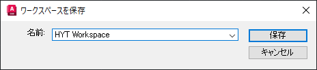

ワークスペースは、AutoCAD UI の現在の状態を保存するために使用します。
この演習では、「HYT ワークスペース」という名前のワークスペースを保存し、保存したワークスペースを現在に設定します。
AutoCAD UI に[ツール パレット]ウィンドウが表示されます。
新しいワークスペースが作成され、現在のワークスペースに設定されます。

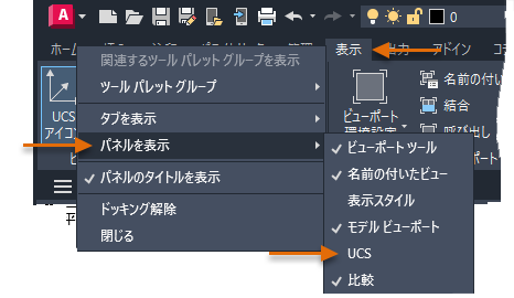

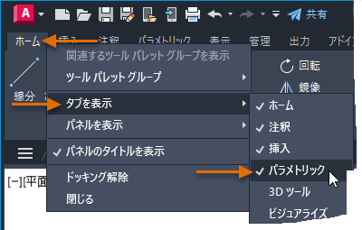

リボンのタブやパネルの表示状態は、その論理グループの一部であるツールを使用するかどうかに基づいて変更できます。任意のタブを右クリックすると、現在表示されているタブ(名前の前にチェックマーク)と現在非表示になっているタブを確認できます。現在のタブを右クリックして、そのタブで現在表示または非表示になっているパネルを確認することもできます。

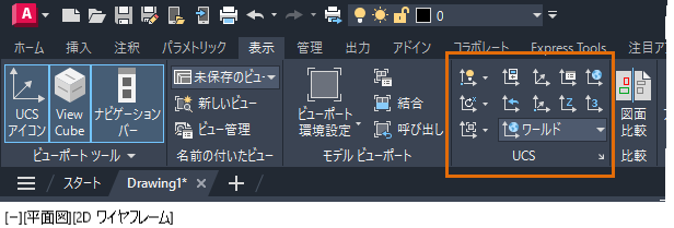

この演習では、[パラメトリック]リボン タブを非表示にし、[表示]タブに[座標]パネルを表示します。
[パラメトリック]タブの前のチェックマークが除去され、タブがインタフェースに表示されなくなります。
メニューの[座標]タブの前にチェックマークが表示され、[表示]タブに[座標]パネルが表示されます。

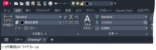

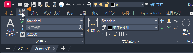

パネルやタブを非表示にせずに、リボン上の別の場所に移動したい場合があります。次のいずれかを行うことで、リボンのタブおよびパネルの表示順序を変更することができます。
この演習では、[注釈]タブと[寸法]パネルの位置を変更します。
リボンは、次の図のようになります。

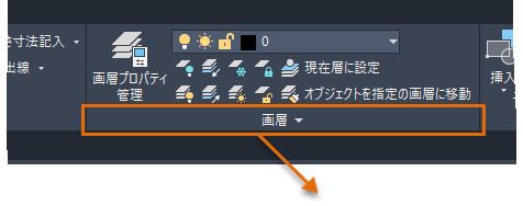

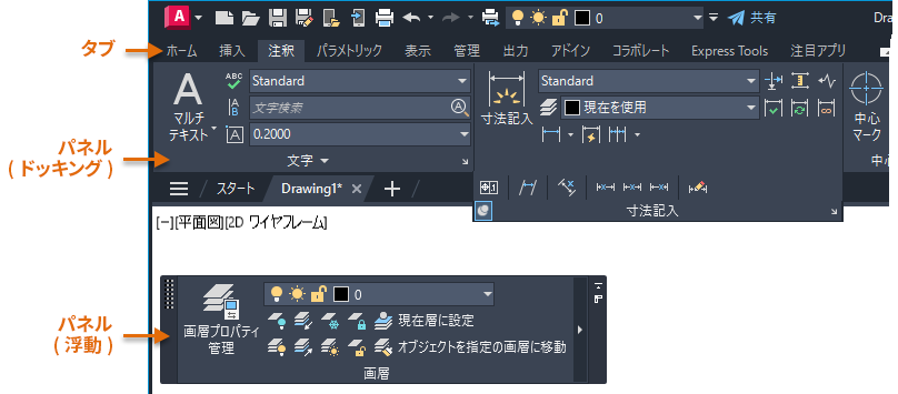

リボン タブのパネルは、アプリケーション ウィンドウで浮動状態にすることができます。リボン パネルが浮動状態の場合、どのリボン タブがアクティブであるかに関係なく表示されます。これは、いkつかの異なるタイプのツールを頻繁に切り替える場合に非常に便利です。たとえば、[画層]パネルまたは[プロパティ]パネルを浮動状態にして、[挿入]タブや[注釈]タブが現在のタブの場合でも表示されるようにすることができます。
この演習では、[ホーム]タブの[画層]パネルを浮動状態にします。

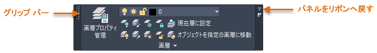

パネルを元のリボン タブに戻すには、[画層]パネル上にポインタ カーソルを移動し、グリップ バーを使用して位置を変更するか、[パネルを戻す]をクリックします。

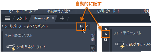

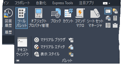

AutoCAD は、画層、外部参照、シート セットなどの管理に、いくつかのモードレス パレットを使用します。ワークスペースの一部として、頻繁に使用するパレットの現在の表示状態と位置を保存することができます。使用可能なパレットの表示状態を切り替えるには、[表示]タブの[パレット]パネルのコマンドを使用し、パレットの位置を変更するには、タイトル バーをドラッグします。パレットを希望の場所に設定したら、ワークスペースを保存します。そのワークスペースを呼び出すと、すべてのパレットが保存時の状態に基づいて表示されます。
この演習では、[プロパティ]パレットを表示します。
リボンの[表示]タブの[プロパティ パレット]と[ツール パレット]ボタンがハイライト表示されます。
折りたたまれたパレットの上にカーソルを移動すると、一時的に展開されます。

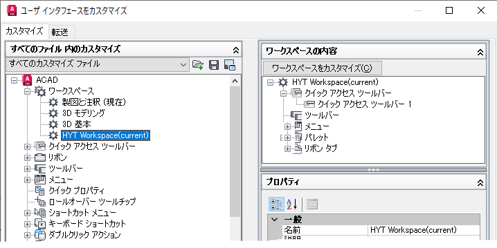

[ユーザ インタフェースをカスタマイズ] (CUI)エディタを使用すると、ワークスペースを構成する UI 要素を、より詳細にコントロールすることができます。次のいずれかを行うことで、CUI エディタを表示することができます。
CUI エディタの[ワークスペース]ノードで、修正するワークスペースを選択します。次に、[ワークスペースの内容]および[プロパティ]ペインで設定を編集します。
CUI エディタを使用してワークスペースをカスタマイズする方法の詳細については、「概要 - ワークスペースのカスタマイズ」を参照してください。

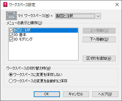

| WSSETTINGS[ワークスペース設定] | ワークスペースのオプションを設定します。 |

| WSAUTOSAVE | 他のワークスペースに切り替えたときに、ワークスペースに対して行った変更を保存します。 | 0 | レジストリ |
