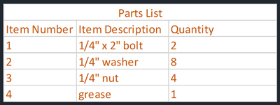

パーツ リスト、ドアや窓の一覧表、文字などを、スプレッドシート、PDF、または Word 文書から AutoCAD にコピーしたいと思ったことはありませんか?または、AutoCAD のジオメトリや他のオブジェクトをレイアウト間や図面間でコピーしたい場合があるかもしれません。クリップボードを使用すると、AutoCAD の外部のアプリケーションの文字や表、および AutoCAD 内のジオメトリを簡単にコピーすることができます。

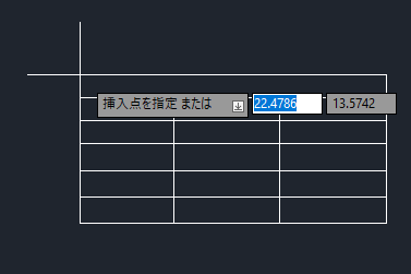

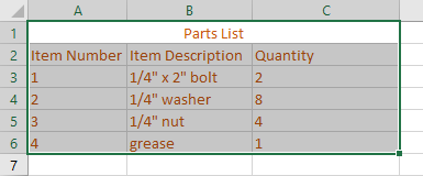

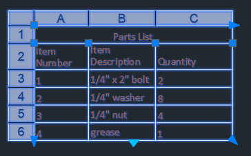

たとえば、既にスプレッドシートにデータがある場合は、それをコピーして、AutoCAD に表として貼り付けることができます。これは、既存のデータを使用して AutoCAD で新しい表をすばやく効率的に作成する方法です。
まず、スプレッドシートから AutoCAD 図面にデータをコピーする例から始めましょう。
コマンド プロンプトに対して、PASTECLIP と入力することもできます。

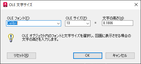

このデモでは既定の設定を使用し、[OK]をクリックします。
表の OLE オブジェクトが AutoCAD 図面に貼り付けられます。表は OLE オブジェクトのため、文字を編集したり、表に変更を加えることはできません。表を選択すると、サイズを変更するためのグリップが付いたフレームが表示されますが、それだけで、非常に面白いというものでもありません。
この表は AutoCAD 図面に埋め込まれており、元のスプレッドシートにリンクされているわけではありません。スプレッドシートに変更を加えても、AutoCAD の埋め込みオブジェクトには反映されません。AutoCAD での表データのリンクについては、「データ リンク マネージャ」を参照してください。

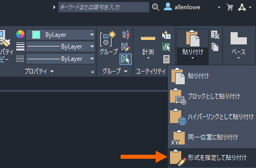

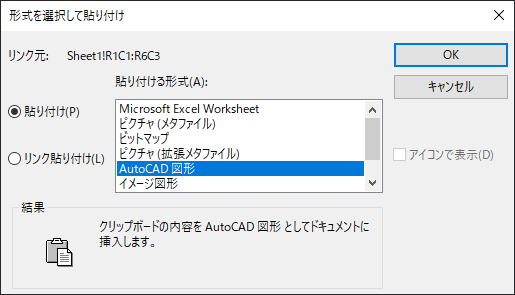

次に、[形式を選択して貼り付け]オプションを使用して、もう一度試してみましょう。
コマンド プロンプトに対して、PASTESPEC と入力することもできます。
AutoCAD に情報を貼り付ける場合、使用できるいくつかのオプションがあります。それらのオプションは、ソース アプリケーションによって異なります。どのオプションが最適かを確認するために、少しテストが必要な場合もあります。
上の例は、PDF や Word 文書の文字、またはイメージなどの情報を、他のアプリケーションから AutoCAD に[形式を選択して貼り付け]を使用してコピーする多くの方法の 1 つに過ぎません。それらはすべて同じプロセスに従います。目的の結果を得るには、[形式を選択して貼り付け]ダイアログ ボックスの各種オプションを変更して、少し実験してみる必要がある場合もあります。

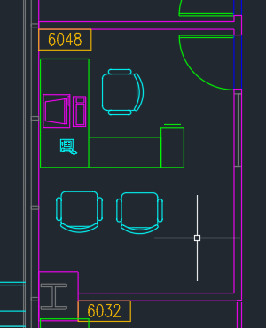

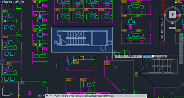

次に、AutoCAD オブジェクトをレイアウト間または図面間でコピーしてみましょう。

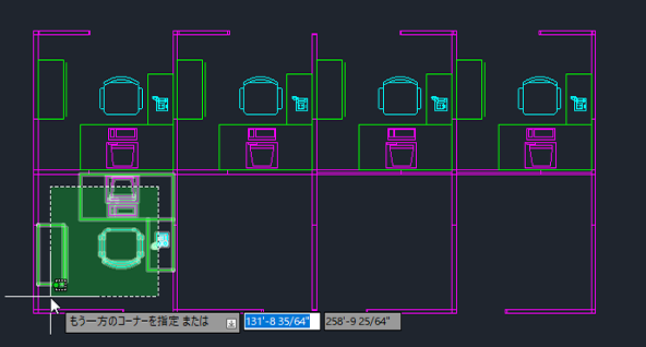

レイアウト間または図面間で AutoCAD オブジェクトを最もすばやくコピーする方法は、ある図面でコピーするオブジェクトを選択し、そのオブジェクトを他の図面に貼り付けることです。このデモでは、このオフィスから他の図面にオブジェクトをコピーします。
独自の図面を使用するか、インストールされているサンプル図面の 1 つを選択します。
コマンド プロンプトに対して、COPYCLIP と入力することもできます。
簡単ですよね?図面間でコピーしたオブジェクトは、元のオブジェクトのすべての画層、線の太さ、色、その他のプロパティを保持します。すべてのオブジェクトは、元の図面と同じように、個別のオブジェクトとして新しい図面に貼り付けられます。

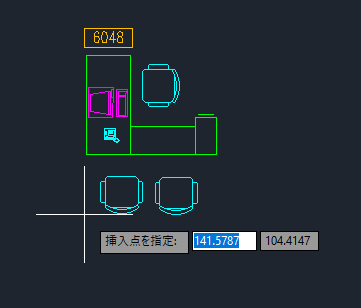

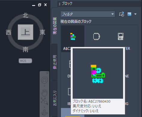

しかし、オブジェクトのコピーを作成し、それらをレイアウトまたは図面に貼り付けるときにブロックを作成できるとしたらどうでしょうか。
次に、前と同じオブジェクトをコピーして、ブロックを作成してみましょう。
コマンド プロンプトに対して PASTEBLOCK と入力するか、[Shift]+[Ctrl]+[V]を押すこともできます。
選択したオブジェクトがブロックとして図面に貼り付けられます。
新しいブロックは、必要に応じて[ブロック]パレットから挿入できます。
ブロックに意味のある名前を付けるには、RENAME[名前変更]コマンドを使用します。BEDIT[ブロック エディタ]コマンドを使用して、基点を調整したり、ブロックの他のプロパティを変更したりすることもできます。
ブロックをすばやく作成する場合、[ブロックとして貼り付け]を使用すると時間を節約できます。

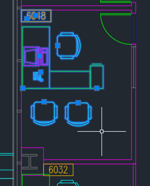

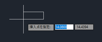

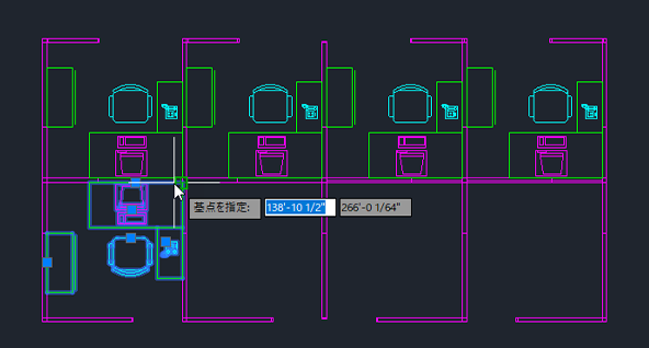

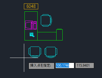

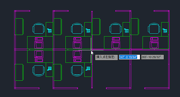

AutoCAD でオブジェクトをブロックとしてコピーして貼り付ける方法はわかりましたが、オブジェクトをコピーして挿入位置を指定して貼り付けるときに基点を選択したい場合はどうすればよいでしょうか。
コマンド プロンプトに対して、COPYBASE と入力することもできます。
これで、挿入点を使用して選択したオブジェクトを図面またはレイアウトに貼り付ける方法がわかりました。

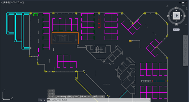

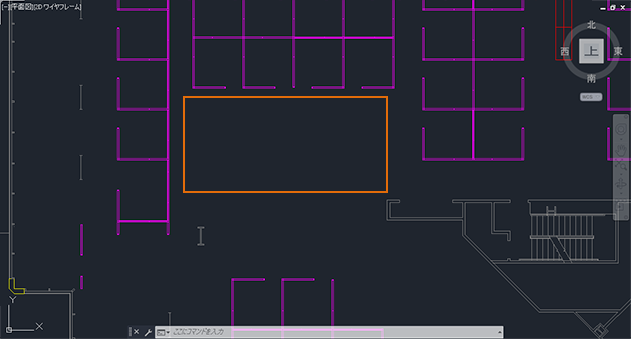

次に示す貼り付けオプションは、[同一位置に貼り付け]です。オフィスビルの複数の階を設計しているとします。ある階から他の階に階段をコピーして、図面から図面に階段が完全に同一位置になるようにすることができます。これを完了するには、[同一位置に貼り付け]オプションを使用します。
これは、元の図面と同じ座標位置にあります。
コマンド プロンプトに対して、PASTEORIG と入力することもできます。
階段は、前の図面の元の座標を使用して図面に貼り付けられます。これは、オブジェクトを図面から図面にコピーするときに、ジオメトリの位置を保持するための優れた方法です。
