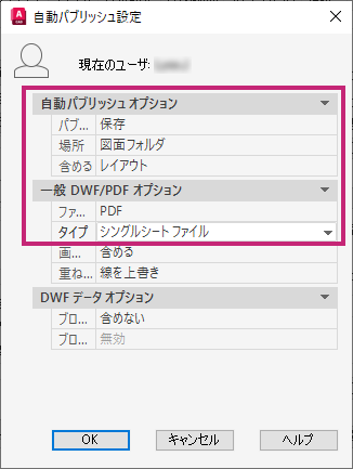

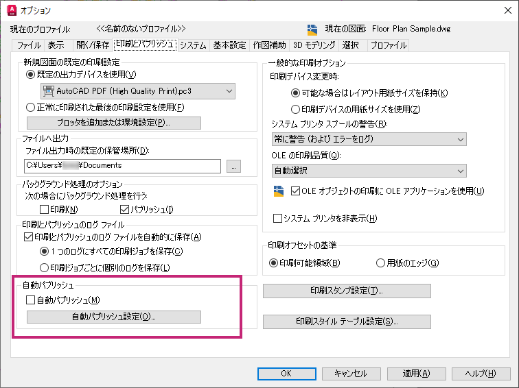

  1. OPTIONS[オプション]コマンド(またはショートカット OP)を使用して、[オプション]ダイアログ ボックスを開きます。
  2. [オプション]ダイアログで、[印刷とパブリッシュ]タブをクリックします。
  3. [自動パブリッシュ]を選択します。
  4. [自動パブリッシュ設定]をクリックします。
  5. [自動パブリッシュ設定]ダイアログ ボックスには、変更が必要な設定がいくつかあります。
  6. [含める]を[レイアウト]に設定します。
    [含める] - モデル、レイアウト、またはモデルとレイアウトの両方を PDF にパブリッシュするかどうかをコントロールできます。
  7. [タイプ]を[シングルシート ファイル]に設定します。
    [タイプ] - 各レイアウトごとに単一シート PDF を作成するか、すべてのレイアウトを含むマルチシート PDF を作成するかをコントロールします。
    ファイルの命名
    • [タイプ]を[シングルシート ファイル]に設定した場合、PDF(または DWF)ファイルの名前には、図面ファイル名とレイアウト名をハイフンで区切ったもの(たとえば、A-02-ELEVATIONS.pdf)が使用されます。
    • [タイプ]を[マルチシート ファイル]に設定した場合、PDF (または DWF)ファイルの名前には、図面ファイルの名前(たとえば、A-02.pdf)が使用されます。
  8. [ファイル形式]を[PDF]に設定します。
    [ファイル形式] - パブリッシュの出力形式を設定します。PDF、DWFx、DWF から選択できます。
  9. [OK]をクリックします。
  10. [オプション]ダイアログで再度[OK]をクリックします。

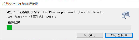

自動パブリッシュの設定が完了したので、試してみましょう。
  1. 図面を開きます。
  2. レイアウトの 1 つを現在のレウアウトに設定します。
  3. クイック アクセス ツールバーの[上書き保存]をクリックします。
    [パブリッシュ ジョブの進行状況]ダイアログが一時的に表示されます。
注: 自動パブリッシュされた PDF、DWF、または DWFx ファイルによって、同じ名前の既存のバージョンは自動的に上書きされます。

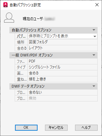

PDF または DWF を作成するかどうかをコントロールする場合、[パブリッシュ オン]の設定を[保存時にプロンプトを表示]または[閉じる時にプロンプトを表示]に設定できます。
  2. [オプション]ダイアログで、[印刷とパブリッシュ]タブをクリックし、[自動パブリッシュ]がまだ設定されていない場合は有効にします。
  3. [自動パブリッシュ設定]をクリックします。
  4. [自動パブリッシュ設定]ダイアログ ボックスで、次のように指定します。
    • [パブリッシュ オン]を[保存時にプロンプトを表示]に設定します。
    • [タイプ]を[シングルシート ファイル]に設定します。
    • [ファイル形式]を[PDF]に設定します。
  5. [OK]をクリックします。
  6. [オプション]ダイアログ ボックスで、[OK]をクリックします。

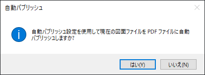

  7. 次に、DWG を開いて保存します。
    [自動パブリッシュ]メッセージ ダイアログが表示されます。
  8. PDF を作成するには[はい]を、スキップするには[いいえ]をクリックします。

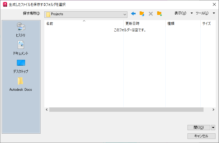

特定の場所にパブリッシュするには、[場所を指定(L)]オプションを選択します。
  1. コマンド プロンプト対して、AUTOPUBLISH と入力します。
  2. コマンドのプロンプトに対し、L と入力して[場所を指定(L)]オプションを選択します。
  3. PDF を作成するフォルダを選択します。

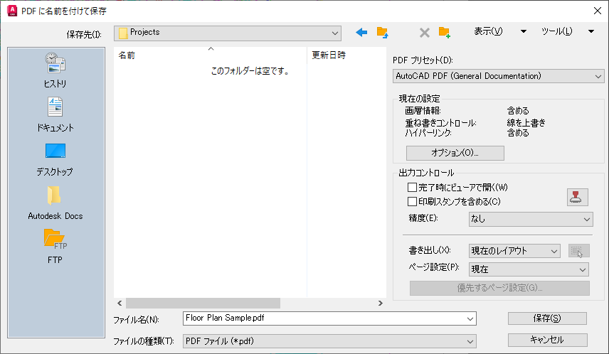

クイック書き出し機能を初めて使用する場合は、出力形式(PDF、DWF、または DWFx)を選択する必要があります。形式を選択した後、[書き出し]ボタンを直接クリックすることができます。
  1. 図面を開きます。

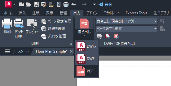

  3. [出力]タブ > [DWG/PDF に書き出し]パネル > [書き出し]ドロップダウン メニュー > [PDF]をクリックします。 検索
    注: または、コマンド プロンプトに対して、EXPORTPDF と入力します。
  4. PDF のフォルダを選択します。
  5. PDF に名前を付けます。
  6. [保存]をクリックします。
注:
  • 最後に選択して使用したフォルダは、次回のために記憶されます。
  • 結果の PDF を自動的に表示したい場合は、[完了時にビューアで開く]をオンにします。

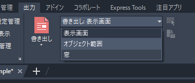

モデル空間から PDF へのクイック書き出し
クイック書き出し機能を初めて使用する場合は、出力形式、PDF、DWF、または DWFx を選択する必要があります。形式を選択した後、[書き出し]ボタンを直接クリックすることができます。
  1. 図面を開きます。
  2. モデルタブを現在のタブにします。

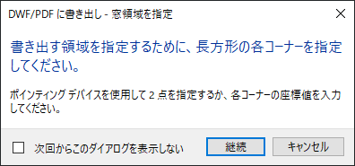

  3. [出力]タブ > [DWG/PDF に書き出し]パネル > ドロップダウン リストの[書き出し: 窓]をクリックします。

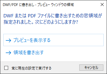

  4. [DWF/PDF に書き出し - 窓領域を指定]メッセージ ボックスで、[継続]をクリックして領域を選択します。
  5. [DWF/PDF に書き出し - プレビュー ウィンドウの領域]メッセージ ボックスで、[プレビューを表示する]をクリックします。
  6. プレビューを確認します。
  7. プレビュー ツールバーの[書き出し]をクリックして窓領域を書き出します。
  8. PDF のフォルダを選択します。
  9. PDF に名前を付けます。
  10. [保存]をクリックします。
注: モデル空間では、現在表示されているオブジェクト、オブジェクト範囲、または指定した領域 の 3 つのオプションがあります。
