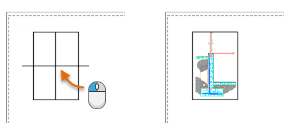

モデル空間に図面の詳細を作成し、それを特定の尺度でレイアウトにすばやく追加したいとします。AutoCAD の旧バージョンでは、まずレイアウトに新しいビューポートを作成し、詳細にズームし、尺度を指定し、詳細に画面移動し、必要に応じてビューポートのサイズを調整し、その後、意図せず変更されないようにビューポートをロックしていました。AutoCAD 2018 Update では、このプロセスを大幅に高速化する新しいオプションが導入されました。

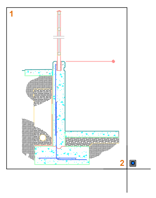

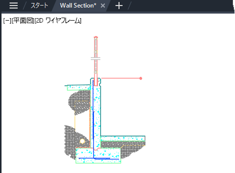

次に示すのは、モデル空間内の擁壁の詳細です。サイト プランの他の詳細とともにジオメトリを作成したか、ブロックとして挿入した可能性があります。いずれにせよ、特定の尺度でレイアウト ビューポートに表示する必要があります。この例では、標準の詳細に標準の欧州尺度を使用します。独自の図面のいずれかを使用する場合は、代わりに頻繁に使用する尺度を選択します。

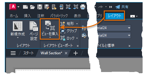

または、コマンド プロンプトに対して MVIEW と入力し、[新規作成(NE)]オプションを選択します。
この操作によってモデル空間に切り替わり、そのオブジェクト範囲にズームされます。
境界に不満足な場合は、単純にさらに 2 点をクリックします。

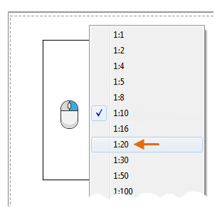

レイアウト ビューポートはレイアウト内に収まるように自動的に尺度設定されますが、他の尺度を指定することもできます。
レイアウト ビューポートは、尺度設定された詳細を囲むように自動的にサイズ変更されます。この場合、標準の詳細に一般的に欧州尺度が使用されます。
合理化された MVIEW[浮動ビューポート管理]コマンドを使用することで、事前に尺度設定したレイアウト ビューポートを定義してレイアウトに追加するプロセスが、以前に比べて非常に高速になるとともに一段と便利になりました。また、レイアウト ビューポートの尺度を非常に簡単に確認して調整できるようになりました。
