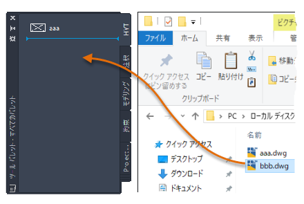

  7. ファイル エクスプローラで、HYT ライブラリ フォルダを開きます。次に、2 つの図面ファイルを HYT パレットにドラッグします。
    これにより、それらの図面ファイルをブロック参照として挿入できるようになります。

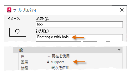

  9. HYT パレットに追加した各ブロックを右クリックし、メニューから[プロパティ]を選択します。
    • aaa に対しては「×付きの長方形」、bbb に対しては「穴のある長方形」などの説明を入力します。説明はツールチップとして機能します。
    • aaa の既定の画層を A-support に設定し、bbb の既定の画層を B-Support に設定します。この設定により、これらのブロック参照は、現在の画層に関係なく、指定した画層に表示されます。
    注: 指定した画層が現在の図面に存在しない場合、ブロックの 1 つを挿入すると自動的に画層が作成されます。

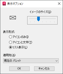

  10. HYT パレット内の使用されていない領域を右クリックします。メニューから[オプションを表示]を選択します。
  11. さまざまな設定を試し、[OK]をクリックして結果を確認します。

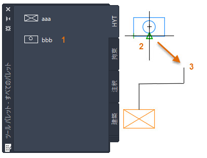

  12. パレットからいくつかのブロックを作図領域にドラッグします。
  13. 精度を向上させるために、パレットのブロックをクリックし、[基点]オプションを使用して、異なる基点を使用してブロック参照を配置します。
