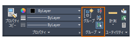

リボン上のグループのコントロールに簡単にアクセスするには、[ホーム]タブの[グループ]パネルを使用します。
パネルのコマンドには、[グループ]および[グループ解除]のほか、次のコマンドが含まれます。
[グループ]をクリックします。 検索
オブジェクトがグループに属します。

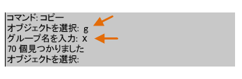

グループ選択をオンにすると、グループのコピーも別のグループになります。
[グループ選択オン/オフ]をクリックします。 検索
[グループ]パネル
[グループを解除]をクリックします。 検索
