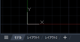

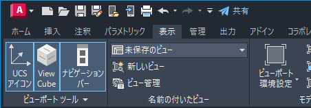

UCS アイコンが表示されていない場合は、まず[表示]タブをクリックし、UCS アイコン コントロールを切り替えて表示します。
作図領域に UCS アイコンが表示されます。

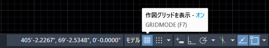

ステータス バーのグリッド アイコンをクリックして、グリッドをオンに切り替えます。これによって、グリッドの表示、非表示が切り替わります。

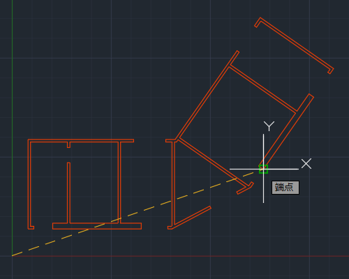

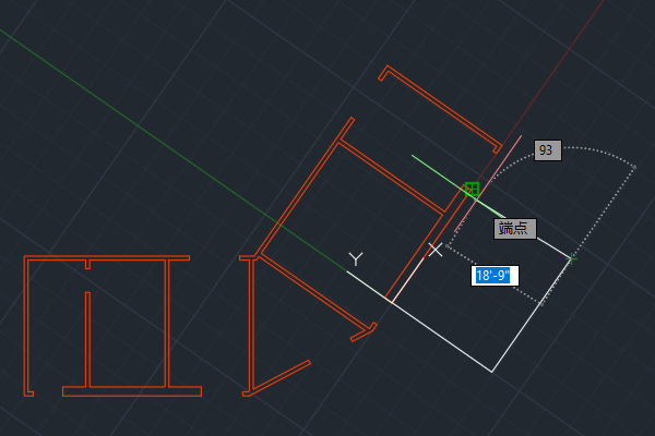

UCS アイコンが表示され、図面内で移動したり回転したりできるようになりました。作業する図面に傾いた領域がある場合は、UCS アイコンを移動して位置合わせすると、新しい線分ごとに角度を入力し続ける必要がないため便利です。

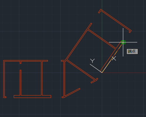

この例では、この平面図で UCS を斜めの壁に位置合わせします。
UCS の X 軸に沿って、カーソルとグリッド線も、壁と平行になるように回転しています。
これで、すべての新しい線分を建物の回転した壁に簡単に位置合わせできます。

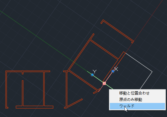

UCS をこれらの壁に位置合わせした状態から、どうすれば元の状態に戻せるでしょうか。ここで、UCS アイコンを選択して移動グリップにカーソルを合わせ、[ワールド]を選択することができます。
これによって、UCS はワールド座標系(WCS)に戻ります。

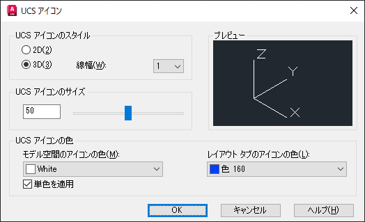

UCS アイコンの移動と方向設定に加えて、外観をカスタマイズすることもできます。UCS アイコンをさらに大きくしたり、他の色に変更することができます。これを行うには、UCS アイコンを右クリックします。ショートカット メニューから、を選択します。
ここでアイコンのスタイル、サイズ、色などの設定を変更することができます。
