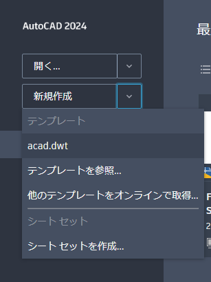

オートデスクは、AutoCAD と一緒にインストールされるいくつかのテンプレートを提供しています。それらのテンプレートには、[スタート]タブの[テンプレート]ドロップダウン リストからアクセスできます。
これらのテンプレートは開始するのに適していますが、必要な設定が含まれていない可能性があります。

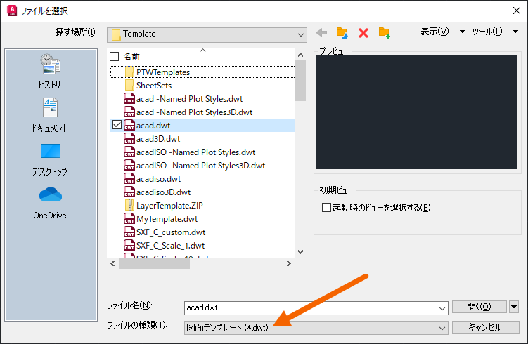

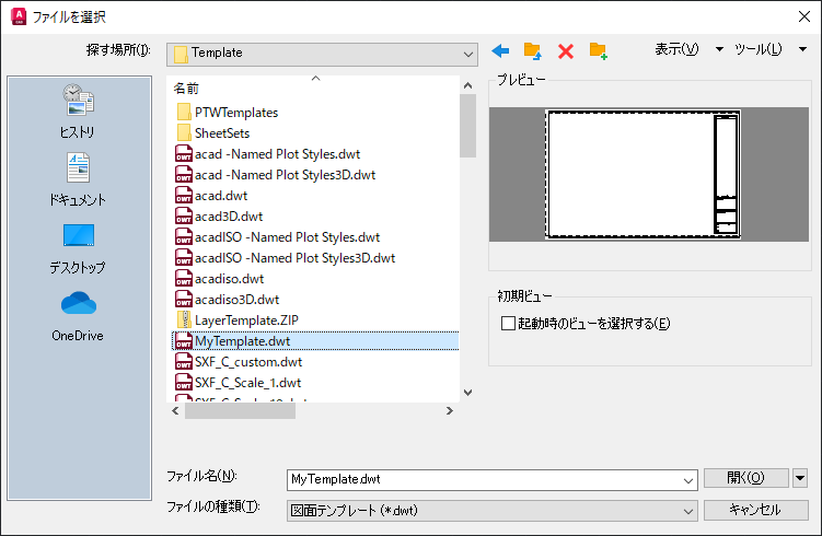

テンプレートに変更を加えるには、テンプレートを開く必要があります。テンプレートを開く操作は、図面を開く操作に似ています。
または、コマンド プロンプトに対して、open と入力します。
AutoCAD と一緒にインストールされたテンプレートが表示されます。

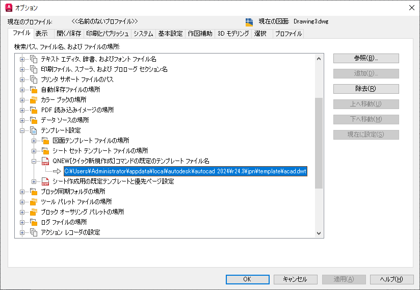

テンプレートを作成して保存したので、それを使用します。既定では、新しい図面を開始すると、[QNEW[クイック新規作成]コマンドの既定のテンプレート ファイル名]で指定されているテンプレート(この演習の場合は、acad.dwt)から図面が作成されます。この設定を変更し、新しいテンプレートを使用して新しい図面を開始します。
または、コマンド プロンプトに対して options と入力します。
または、参照するファイル パスをダブルクリックします。
これで、新しい図面を開始すると、AutoCAD で MyTemplate が使用されます。

それでは、テンプレートの編集に取り掛かりましょう。テンプレートの編集は、図面の編集と同じです。上記の手順に従って MyTemplate を開きます。
新しい図面を作成するときに既にセットアップ済であってほしいものを思い浮かべ、それらの図面設定を MyTemplate に追加することを検討します。

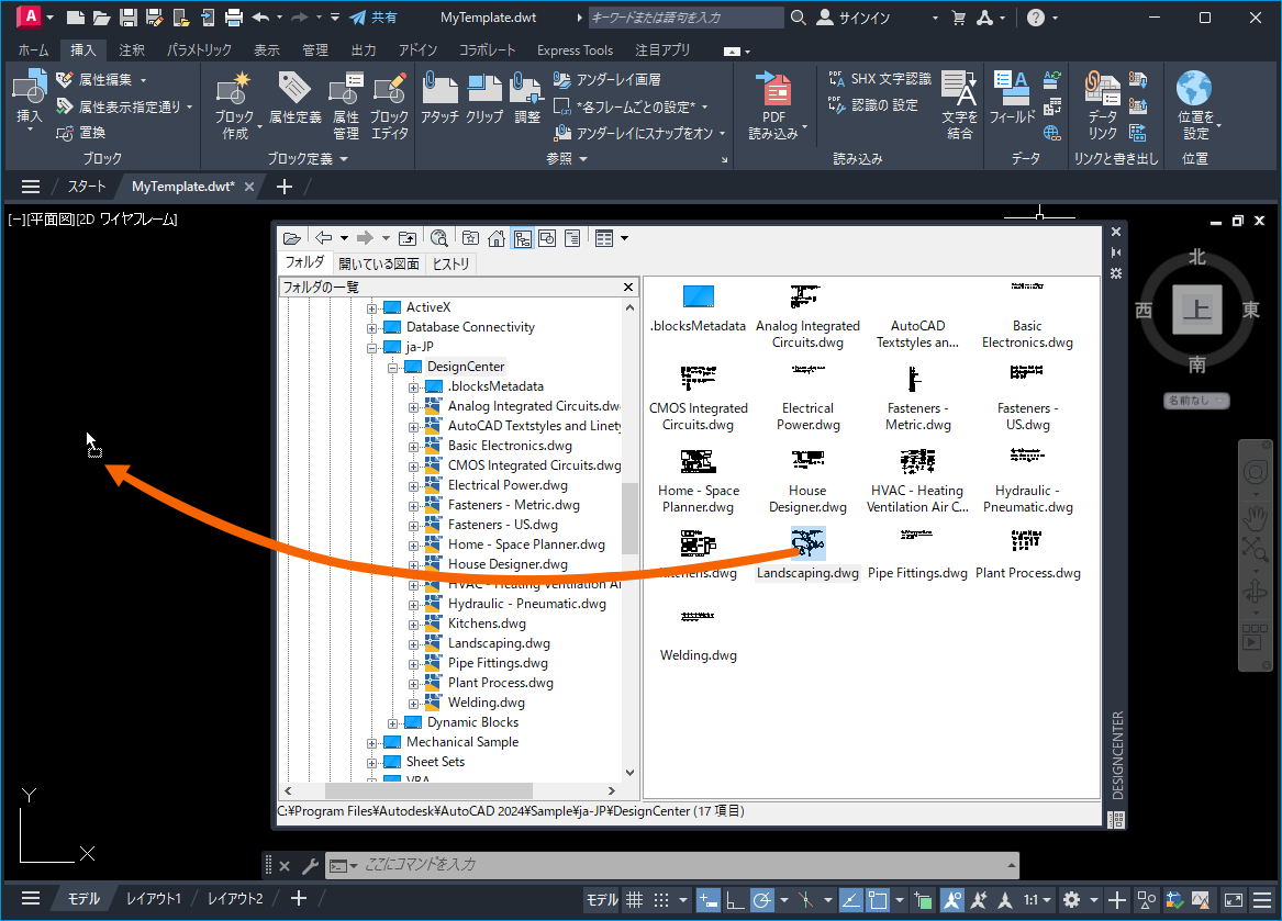

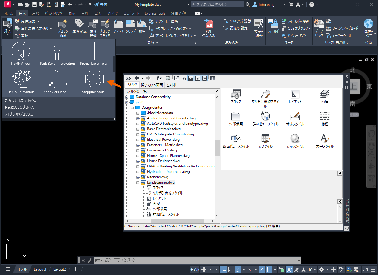

DesignCenter を使用して、画層、名前の付いたスタイル、ブロックをテンプレートに追加することができます。
または、コマンド プロンプトに対して、adcenter と入力します。
Landscaping.dwg の画層、ブロック、スタイルをテンプレートに追加します。
これで、Landscaping.dwg で定義されている名前の付いたスタイル、ブロック、図面設定が MyTemplate で使用できるようになりました。
新しい図面を作成し、MyTemplate をテストして、ブロックが新しい図面で使用可能であることを確認します。
