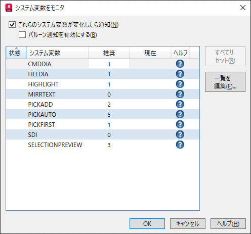

システム変数モニタは既定で有効になっており、モニタする変数のリストにいくつかのシステム変数があります。もちろん、モニタする変数のリスト、推奨値、通知方法を編集することができます。
コマンド プロンプトに対して SYSVARMONITOR と入力します。[システム変数をモニタ]ダイアログ ボックスで、現在モニタしているシステム変数を確認できます。

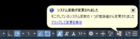

通知は既定で有効です。モニタしているシステム変数が変更された場合は、ステータス バー(作図領域の右下)にアイコンが表示されます。
[バルーン通知を有効にする]がオンの場合、どのシステム変数が変更されたかを確認できる[システム変数をモニタ]を表示するためのリンクが含まれたバルーン通知が表示されます。
バルーン通知は単なるアイコンよりも目立ちやすく、システム変数の変更をすばやく把握するのに役立ちます。
ヒント: ステータス バーの通知アイコンを右クリックして[通知の表示]を選択することによって、バルーン通知をオンまたはオフにすることもできます。

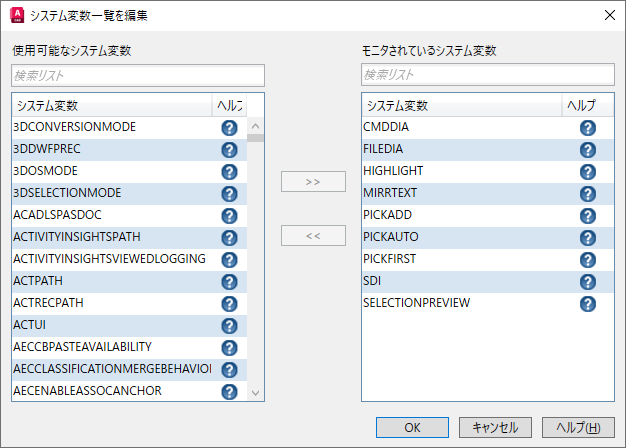

  2. [システム変数をモニタ]ダイアログ ボックスの[一覧を編集]をクリックします。[システム変数一覧を編集]ダイアログ ボックスが表示されます。
    左側には、モニタに使用できるすべてのシステム変数が表示されます。右側には、既にモニタされているシステム変数が表示されます。システム変数名の横にある ? をクリックして、そのヘルプ トピックを表示します。
  3. 左側の検索ボックスに save と入力して、[使用可能なシステム変数]リストをフィルタします。
  4. 左側のシステム変数名 SAVETIME を選択し、[ >> ]をクリックします。
    注: [モニタされているシステム変数]のリストからシステム変数を除去するには、右側でシステム変数名を選択し、[ << ]を選択します。
  5. [OK]をクリックします。

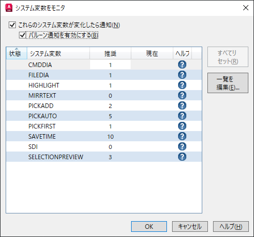

    システム変数 SAVETIME が、現在の値を推奨値として[モニタされているシステム変数]リストに追加されます。

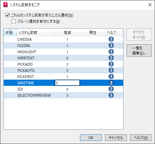

推奨値を変更する
  1. [システム環境変数をモニタ]ダイアログ ボックスで、SAVETIME の現在の値をダブルクリックします。これによって、その値の編集モードになります。
  2. 新しい推奨値として 5 と入力します。
  3. 推奨値を変更する他のシステム変数に同じ操作を繰り返します。
  4. [OK]をクリックします。

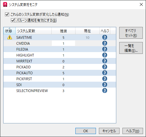

これでモニタリングのセットアップが完了しました。モニタしているシステム変数の 1 つが変更されたら、どうなるでしょうか?通知の設定に応じて、ステータス バーにアイコンが表示されるだけか、アイコンとバルーンの両方が表示されます。
  1. 通知アイコンまたはバルーンをクリックします。変更されたモニタ対象のシステム変数は、[状態]列で示されます。
  2. システム変数を推奨値にリセットするには、[すべてリセット]をクリックします。
ヒント: 通知アイコンを右クリックして[システム変数をリセット]を選択することもできます。

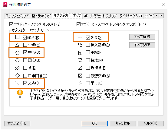

システム変数の値とビットコード
複数のオプションを割り当てることができるシステム変数では、ビットコード値が使用されています。ビットコードは、個々の値の合計です。
たとえばシステム変数 OSMODE を使用して、複数の定常オブジェクト スナップ(O スナップ)を設定することができます。使用可能なオプションは、次のとおりです。
値
説 明
0
NON[解除]
1
END[端点]
2
MID[中点]
4
CEN[中心]
8
NOD[点]
16
QUA[四半円点]
32
INT[交点]
64
INS[挿入基点]
128
PER[垂線]
256
TAN[接線]
512
NEA[近接点]
1024
GCE[図心]
2048
APP[仮想交点]
4096
EXT[延長]
8192
PAR[平行]
16384
現在の定常オブジェクト スナップを無効にします。
OSMODE の既定値は 4133 です。最初に気付くことは、4133 が表に示された使用可能な値ではないということです。これは、OSMODE の値がダイアログ ボックスに表示される既定の定常オブジェクト スナップの合計であるためです。
1 (端点) + 4 (中心) + 32 (交点) + 4096 (延長) = 4133
定常オブジェクト スナップの推奨値を、端点、中点、中心、挿入基点に変更したいと思います。ビットコードの値は、1 + 2 + 4 + 64 = 71 になります。そのため、システム変数モニタで OSMODE を追加し、それに 71 という推奨値を割り当てます。
