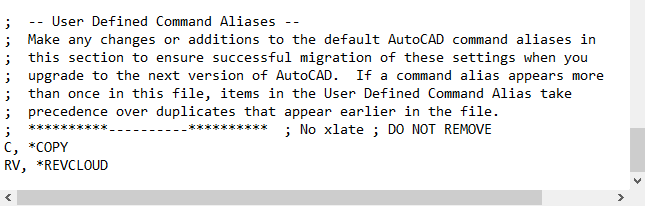

acad.pgp ファイル(AutoCAD LT の場合は acadlt.pgp ファイル)を編集して、コマンドのエイリアスを再定義したり追加したりすることができます。この例では、既存のエイリアス対して独自のエイリアスが優先的に使用されるようにして、新しいエイリアスを追加します。
PGP ファイルの書式について少し説明します。
<Alias>,*<Full command name
A, *ARC
ファイル内のこの行は、A を ARC[円弧]コマンドのコマンド エイリアスとして定義しています。
既存のコマンドのエイリアスを再定義する場合でも、エイリアスの定義は必ずファイルの最後にある[User Defined Command Aliases]セクションに追加してください。PGP ファイル内の最後の定義が、製品にロードされます。
完了すると、次のようになります。

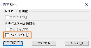

このコマンドは、最新の変更内容を現在の AutoCAD セッションにロードします。

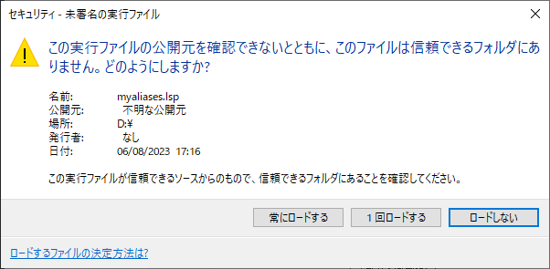

AutoLISP ファイルは、使用する前にロードする必要があります。現在の AutoCAD セッションのためにファイルを手動でロードしたり、AutoCAD を起動するたびに LSP ファイルが自動的にロードされるように設定したりできます。
コマンド プロンプトに対して APPLOAD と入力することもできます。
[コマンド ヒストリ]ウィンドウに、ファイルがロードされたことを示すメッセージが表示されます。

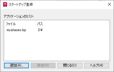

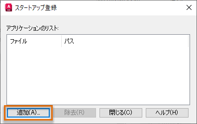

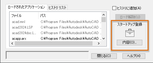

AutoCAD を起動するたびに LSP ファイルを自動的にロードするには、次の手順に従います。
次回 AutoCAD を再起動したり図面を開iいたときに、LSP ファイルが自動的にロードされ、LSP ファイルで定義されているコマンドが使用できるようになります。

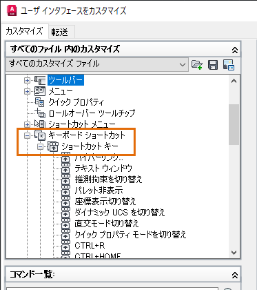

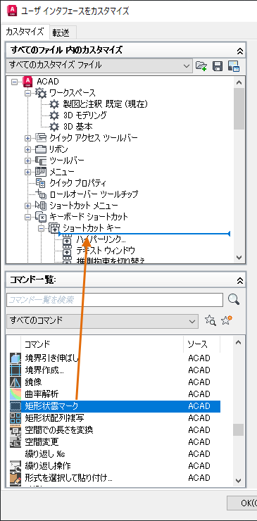

ショートカット キーは、カスタマイズ(CUIx)ファイルで定義します。この例では、REVCLOUD[雲マーク]コマンドの[矩形状(R)]オプションを実行するためのショートカット キーを定義します。

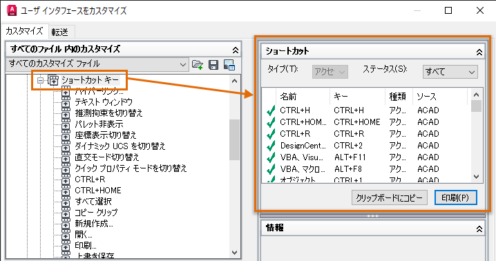

これにより、定義済みショートカット キーの完全なリストがエディタの右側に表示されます。
新しいショートカット キーを定義するには、コマンドを[コマンド一覧]から[ショートカット キー]ノードにドラッグし、それにキーの組み合わせを割り当てます。

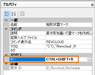

[プロパティ]セクションには、[ショートカット キー]以外の値が事前に入力されています。Ctrl+Shift+R を割り当てます。
結果は次の図のようになります。
REVCLOUD[雲マーク]コマンドの[矩形状(R)]オプションが実行されます。

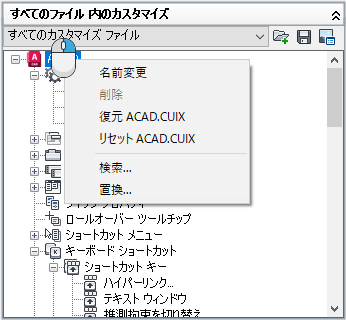

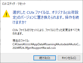

加えた変更に満足できない場合は、CUIx ファイルを前回保存したときの状態またはプログラムの既定に復元することができます。

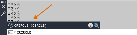

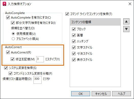

特定のコマンドのスペルを頻繁に間違える場合は、AutoCorrect を試してみることをお勧めします。AutoCorrect 機能を有効にすると、コマンド ラインの入力候補リストに、過去のスペルミスに基づいて入力候補が表示されます。頻繁にスペルを間違えるコマンドやシステム変数を AutoCorrect リストに手動で追加することもできます。
これにより、この演習では 1 回の試行で、スペル間違いの単語をコマンドに関連付けることができます。
コマンド ウィンドウに[不明なコマンド]と表示されます。
これにより、スペル間違いの WPIOUT が実際のコマンド WIPEOUT に関連付けられます。
スペル間違いのコマンドが WIPEOUT[ワイプアウト]コマンドとして認識されるようになりました。

| REINIT[再初期化] | ディジタイザ、ディジタイザ入出力ポート、プログラム パラメータ ファイルを再初期化します。 |
