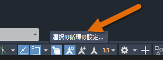

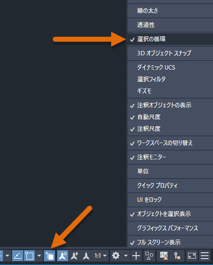

まず、ステータス バーに[選択の循環] ( 検索)が表示されていることを確認します。
[選択の循環]アイコンがステータス バーに表示されていない場合は、[カスタマイズ] ( 検索)]をクリックし、[選択の循環]をクリックします。
選択の循環のオン/オフは、ステータス バーで切り替えることができます。 検索

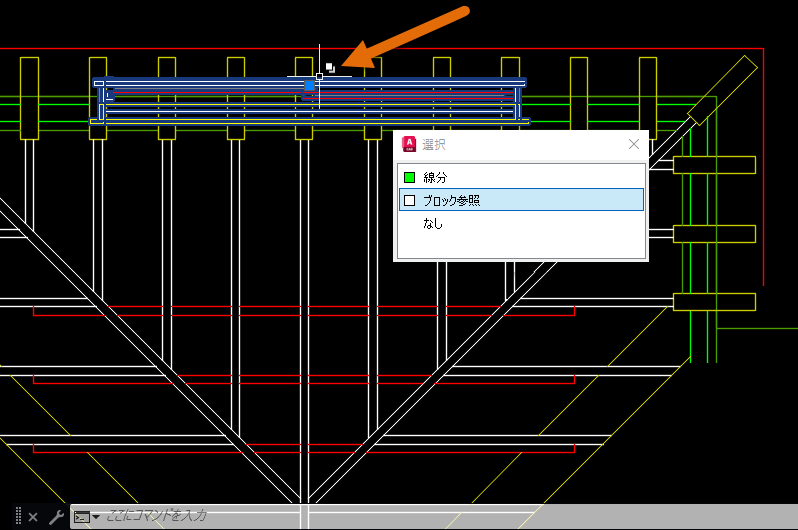

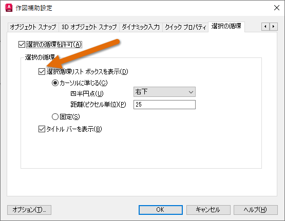

選択の循環がオンの場合、重なったオブジェクトにカーソルを合わせると、カーソルの横にバッジが表示されます。重なったオブジェクトのいずれかを選択すると、リスト ボックスが表示されます。リスト ボックスから、修正するオブジェクトを選択できます。
[選択の循環]タブには、選択の循環リスト ボックスの表示をコントロールするその他の設定がいくつかあります。詳細については、ヘルプの「[選択の循環]タブ([作図補助設定]ダイアログ ボックス)」トピックを参照してください。

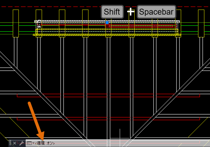

また、ステータスバーで機能がオフになっている場合でも、ショートカットキー [Shift]+[Spacebar] を押すことで、選択の循環を一時的に優先使用することもできます。
重なったオブジェクトを選択した後、コマンド ウィンドウに <循環オン> と表示されるので、選択の循環モードであることがわかります。

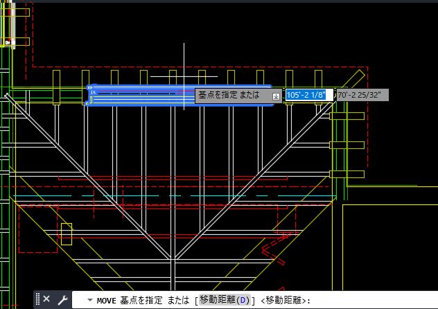

次に、マウスの左ボタンをクリックすると、重なったオブジェクトが循環的に切り替わります。選択するオブジェクトがハイライト表示されたら、[Enter]を押して通常どおりにコマンドを開始します。

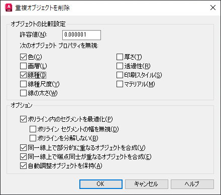

たとえば、多数の線分、円弧、ポリラインが重複または重なり合っている図面があるとします。OVERKILL[重複オブジェクト削除]コマンドを使用すると、プロパティに基づいてこれらのオブジェクトを削除することができます。
[重複オブジェクトを削除]を使用する場合、通常は交差選択窓を使用して複数のオブジェクトを一度に選択します。
選択の循環は、重なった複数のオブジェクトを循環的に切り替え、修正するオブジェクトを簡単に選択できるようにする便利な機能です。多数のジオメトリがある密集した複雑な図面の場合、[選択の循環]と[重複オブジェクトを削除]を使用して、重なったオブジェクトを確認することができます。
