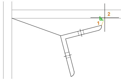

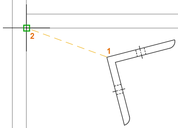

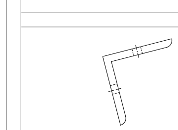

選択したオブジェクトを、図面内のジオメトリに基づいて 1 回の操作で移動、回転、尺度変更することができます。次の手順では、「L字型」のブラケットを柱と梁の交点まで移動して回転します。

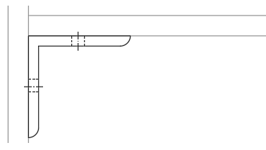

第 1 と第 2 の点のペアにより、選択したオブジェクトが参照によって移動および回転されます。
このようにすると、選択したオブジェクトは尺度変更されません。
参照によりオブジェクトを尺度変更したい場合は Y と入力します。このようにすると、選択したオブジェクトは 2 つの目的点間の長さに合わせて尺度変更されます。
