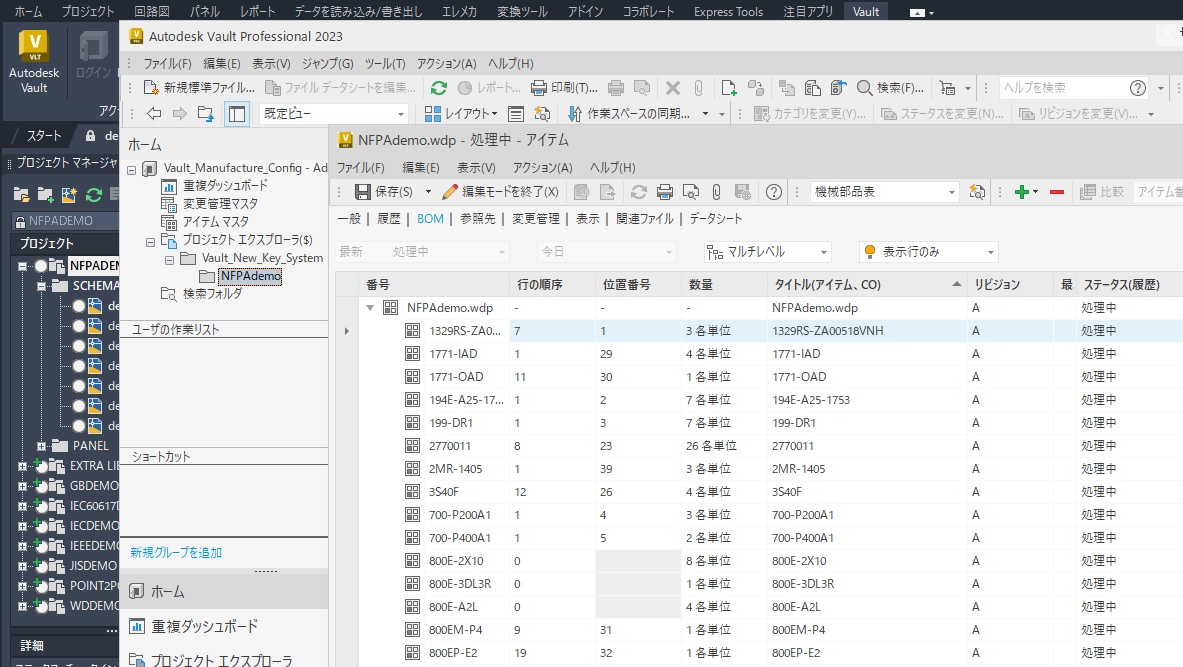

旧リリースでは、Vault の電子部品表を生成するためのキーとしてカタログ番号のみが使用されていました。カタログ番号のみをキーとして使用すると、2 つのシンボルのカタログ番号が同じで製造元が異なる場合や、カタログ番号と製造元が同じでアセンブリ コードが異なる場合に問題が発生していました。
このリリースで、AutoCAD Electrical は Vault の電子部品表に対して CAT-MFG-ASSYCODE キー システム(カタログ + 製造元 + アセンブリ コード)を導入しました。CAT-MFG-ASSYCODE キー システムは、同じキーを持つ 2 つのシンボルに関する問題を解決します。
