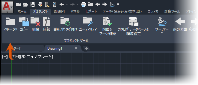

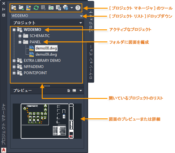

[プロジェクト マネージャ]は、プロジェクトおよびプロジェクトに含まれている図面の作業を行うための付属ツールです。 検索
[プロジェクト マネージャ]はパレットであるため、他のコマンドを使用している間も画面に表示することができます。また、ドッキングしたり、サイズを変更したり、自動的に非表示にすることができます。
[プロジェクト マネージャ]では、プロジェクトを必要な数だけ開くことができますが、一度に使用できるプロジェクトは 1 つのみです。プロジェクト全体の機能は、アクティブなプロジェクトの図面のみを処理します。

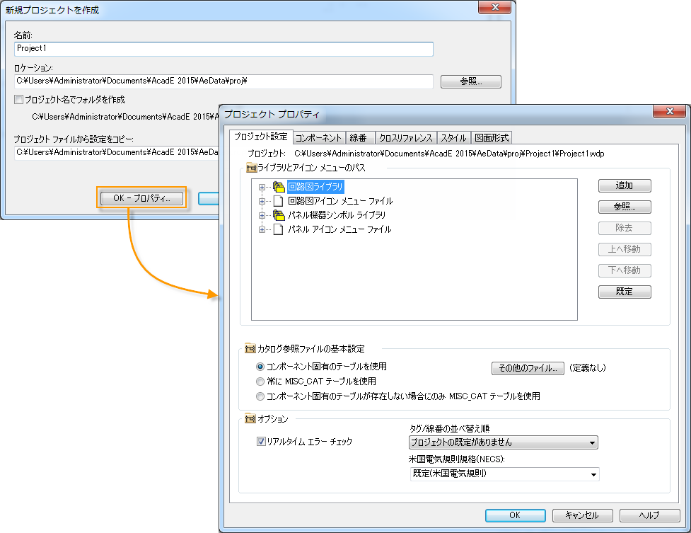

プロジェクト ファイル(.WDP)は、指定したフォルダに作成され、プロジェクトの説明やプロジェクト設定を格納しています。新規プロジェクトがアクティブなプロジェクトになります。このプロジェクトに図面を追加することができます。
新規プロジェクトの開始時または作業開始後の任意の時点で、ライブラリ パス、図面形式、リファレンスのスタイルなどのプロジェクト プロパティを定義することができます。
プロジェクト プロパティには 2 つのタイプがあります。

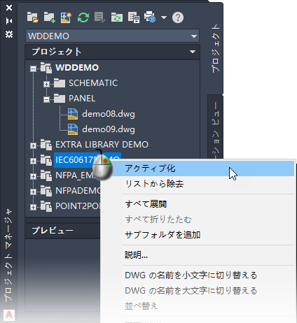

プロジェクト設定としてプロジェクト ファイルに保存されるプロパティ。これらのプロパティには、対応する図面プロパティがなく、プロジェクト全体の機能をコントロールします。 プロジェクトをアクティブ化するには、複数の方法があります。

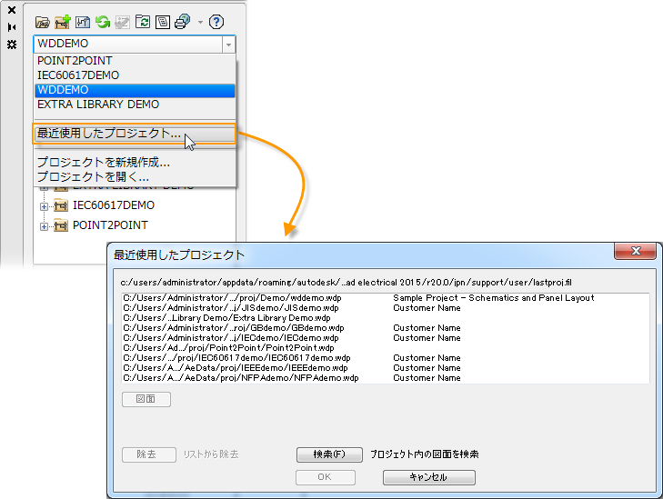

開いているプロジェクトは、[プロジェクト マネージャ]のプロジェクトのリストに追加され、アクティブなプロジェクトになります。
