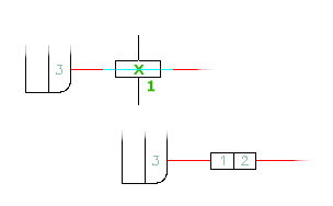

スプライス シンボルは、1 つまたは複数の線を各端に接続できるインライン接続シンボルです。 既定のスプライス シンボルを使用すると、シンボルの線番が変更されます。
の順にクリックします。 検索
[スプライス シンボル]ダイアログ ボックスが表示されます。
- アイコン メニューから挿入するスプライスをクリックし、[タイプ]ボックスにスプライス名を入力するか、[参照]をクリックして、別の場所からシンボルを参照し、選択します。
- [OK]をクリックします。
- 図面の挿入点を選択します。既存の線にシンボルを配置し、シンボルで線をブレークするか、空の領域に配置します。後でシンボルによって線を描画したり、1 つまたは複数の線をその各端に接続できます。
