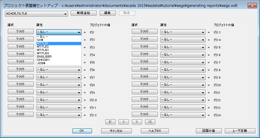

の順にクリックします。 検索
- プロジェクト表題欄のリンク方法として、[方法 1: <Project> .WDT ファイル]を選択します。
アクティブなプロジェクトと同じ名前と場所を持ち、拡張子が WDT であるプロジェクト固有のファイルが、属性のマッピングを定義します。
- [OK]をクリックします。

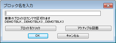

- [アクティブな図面]をクリックします。
注: ACADE_TITLE がブロックとして挿入された図面でプロジェクト表題欄設定を実行する場合は、[ブロックをクリック]を選択し、ブロックを選択します。
- [OK]をクリックします。
属性定義が読み込まれます。[プロジェクト表題欄設定]ダイアログ ボックスが開きます。各ドロップダウン リストには、図面から検出された属性定義オブジェクトがすべて含まれます。
注: 図面から属性定義オブジェクトが検出されない場合は、警告が表示されます。
- [プロジェクト表題欄設定] ダイアログ ボックスの各リストから属性を選択し、対応するプロジェクトの説明の行にマップします。
TITLE#1
LINE1
TITLE#2
LINE2
JOB#
LINE4
DRAWNBY
LINE6

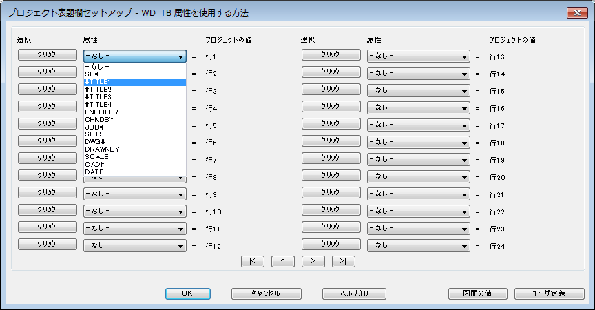

の順にクリックします。 検索
- プロジェクト表題欄のリンク方法として、[方法2: WD_TB 属性]を選択します。
- [OK]をクリックします。
TITLE#1
LINE1
TITLE#2
LINE2
JOB#
LINE4
DRAWNBY
LINE6
