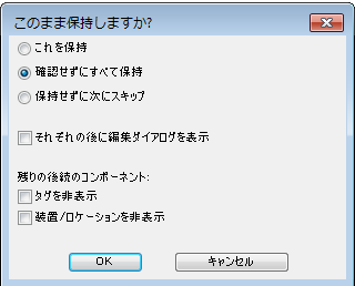

  8. [このまま保持しますか?]ダイアログ ボックスで、[これを保持]を選択します。
    [OK]をクリックします。

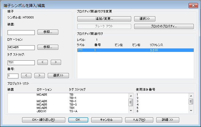

  9. [端子シンボルを挿入/編集]ダイアログ ボックスの[端子]領域で、次のように指定します。
    位置:  MCAB5
    タグ端子台:  TS1
    番号:  1
  10. [OK]をクリックします。
  11. [このまま保持しますか?]ダイアログ ボックスで、次のように選択します。
  12. [OK]をクリックします。
