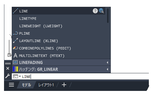

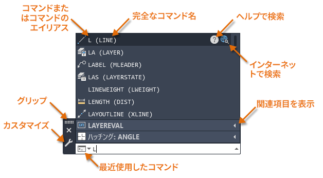

入力を開始すると、この例では L という文字、使用可能なコマンドとシステム変数が一覧表示されます。これは、AutoComplete(オートコンプリート)リストと呼ばれます。その後、使用したいコマンドまたはシステム変数を選択できます。

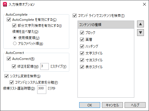

AutoComplete を使用すると、候補リストに基づいて、コマンド、システム変数、名前の付いたオブジェクトをすばやく見つけることができます。AutoComplete 候補リストに表示される項目は、コマンド プロンプトに対して 1 文字または複数の文字を入力することで絞り込むことができます。既定では、表示される候補は、入力した文字で始まるか、それらの文字を含みます。

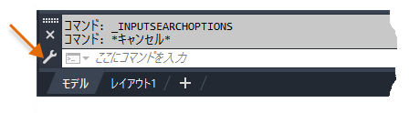

  1. コマンド ウィンドウで、[カスタマイズ]ボタンをクリックします。
  2. メニューで、[入力検索オプション]をクリックします。
  3. 次に示すように、[入力検索オプション]ダイアログ ボックスで、オプションが AutoComplete 候補リストの表示に使用する既定の入力検索設定と一致していることを確認します。
  4. [OK]をクリックします。

コマンド ウィンドウに文字を入力すると、その文字の入力順に基づいて AutoComplete 候補リストが絞り込まれていきます。

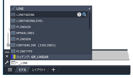

  1. コマンド ウィンドウをクリックして line と入力しますが、[Enter]は押さないでください。
    しばらくすると、AutoComplete 候補リストが表示され、入力した文字列に基づいて絞り込まれます。入力した文字列と一致するコマンドとコマンドのエイリアスが一番上に表示され、システム変数は最初の展開可能なセクションの下にまとめて表示されます。一致するハッチング パターンと名前の付いたオブジェクトは、システム変数の下の他の折りたたみ可能セクションに表示されます。
  2. PLINE 項目をクリックして、PLINE[ポリライン]コマンドを起動します。
  3. [Esc]を押して、コマンドをキャンセルします。
  4. コマンド プロンプトに対して、もう一度 line と入力します。
  5. AutoComplete 候補リストで、システム変数グループをクリックして展開します。
  6. カーソルを PLINETYPE 項目上に移動します。
  7. [ヘルプで検索]アイコン()をクリックして、システム変数 PLINETYPE に関する情報をヘルプ ウィンドウに表示します。

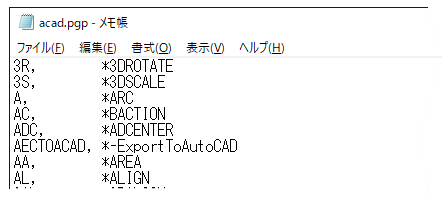

ヒント: コマンドのエイリアスを使用すると、コマンドの起動に要する時間を短縮sることができます。コマンドを見つけるためにマウス カーソルをユーザ インタフェース上で動かすのではなく、マウス カーソルを作図領域内に留めたまま、入力準備を行うことができます。コマンドのエイリアスは、コマンドの短縮名で、通常は 1 文字または 2 文字の長さです。AutoComplete 候補リストには、コマンドのエイリアスと一緒に、起動されるコマンドが括弧内に表示されます。すべてのコマンドのエイリアスの完全なリストを表示または印刷するには、[管理]タブ > [カスタマイズ]パネル > [エイリアスを編集] > [エイリアスを編集]をクリックします。

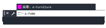

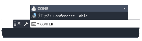

既定では、名前の付いたオブジェクトは AutoComplete 候補リストに表示されます。現在層に設定する画層の名前、または挿入するブロックの名前がわかっている場合は、コマンド プロンプトに対して名前を入力することができます。よく使用する画層またはブロックの名前を入力すると、リボンの[画層]ドロップダウン リストやブロック ギャラリーをスクロールするよりも効率的です。
  1. いくつかの画層とブロックが含まれた図面を開きます。
  2. コマンド ウィンドウで、現在層に設定する画層の名前を入力します。
    システム変数 CLAYER の値が、入力した画層の名前に変更されます。
  3. コマンド ウィンドウで、挿入するブロックの名前を入力します。
    -INSERT[ブロック挿入]コマンドが起動され、ブロックを挿入することができます。
注: この機能が使用できるのは、コマンド ウィンドウのみです。クロスヘアの近くに表示されるダイナミック入力ツールチップでは使用できません。

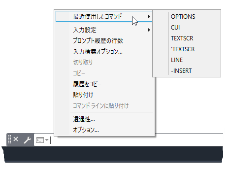

  • 最近使用したコマンドを使用する – 上または下矢印キーを押すと、最近使用したコマンドのリストを前後に移動することができます。
    または、コマンド ウィンドウ内を右クリックして、[最近使用したコマンド]サブメニューからコマンドを選択することもできます。

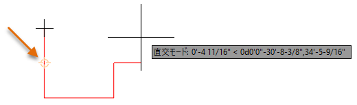

  • 最近使用した値を使用する – コマンドの実行中に、上または下矢印キーを押すと、同じまたは類似のプロンプトに対して入力した最近の値を前後に移動することができます。座標値を順に切り替えると、図面内の座標点を示すマークが図面内に表示されます。
    または、作図ウィンドウ内を右クリックして、[最近の入力]サブメニューから値を選択することもできます。

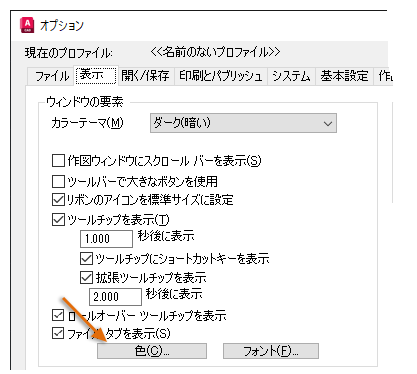

  1. 作図ウィンドウで右クリックして[オプション]を選択します。
  2. [オプション]ダイアログ ボックスの[表示]タブの[ウィンドウの要素]領域にある[色]ボタンをクリックします。

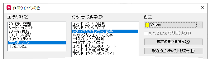

  3. [作図ウィンドウの色]ダイアログ ボックスの[コンテキスト]領域で、[コマンド ライン]を選択します。
  4. [インタフェース要素]リストで、変更するコマンドおよびテキスト ウィンドウの要素を選択します。
    • コマンド ヒストリ – コマンドおよびテキスト ウィンドウの拡張部分
    • アクティブなプロンプト – コマンドおよびテキスト ウィンドウの最下行
    • 一時プロンプト – コマンド ライン ウィンドウが浮動状態で 1 行のみ表示されているときに、コマンド ライン ウィンドウの上部に表示される以前のプロンプト メッセージ
    • コマンド オプション – アクティブなコマンドのプロンプト内に一覧表示されるキーワード
    テキスト ウィンドウは、コマンド ウィンドウがドッキングされているときに[F2]キーを押すか、コマンド ウィンドウが浮動状態のときに[Ctrl] + [F2]キーを押すと表示されます。テキスト ウィンドウには、現在の図面のコマンド履歴が表示されます。
  5. [色]ドロップダウン リストをクリックして、選択した要素の新しい色を選択します。
  6. 手順 4 と 5 を繰り返して、各要素を変更します。
  7. [適用して閉じる]をクリックして、変更を保存します。

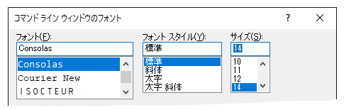

  8. [フォント]ボタンをクリックします。
  9. [コマンド ライン ウィンドウのフォント]ダイアログ ボックスで、コマンド ウィンドウとテキスト ウィンドウに表示される文字の[フォント]、[フォント スタイル]、および[サイズ]オプションを変更します。
  10. [適用して閉じる]をクリックして、変更を保存します。

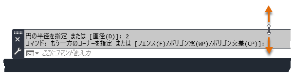

  • コマンド ウィンドウの高さを変更する – 表示される行数を増減するには、カーソルをコマンド ウィンドウの上端に移動し、端を上下にドラッグします。

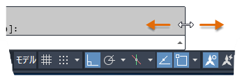

  • 浮動時にコマンド ウィンドウの幅を変更する – コマンド ウィンドウの幅を増減するには、コマンド ウィンドウの右端にカーソルを移動し、右または左にドラッグします。

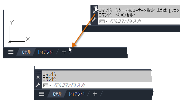

  • コマンド ウィンドウをドッキングする – コマンド ウィンドウの左端のグリップ上でマウス ボタンをクリックしたまま、ウィンドウを作図ウィンドウの上端または下端の新しい位置にドラッグします。コマンド ウィンドウがドッキングされたら、マウス ボタンを放します。
