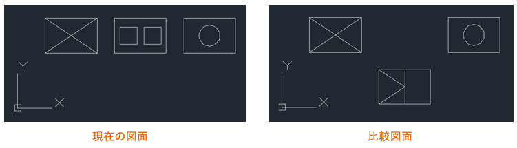

たとえば、非常に複雑な 2 つの図面の違いを比較する必要があるとします(下図は大幅に簡略化されています)。
現在の図面と比較図面を比較した結果は、次のようになります。

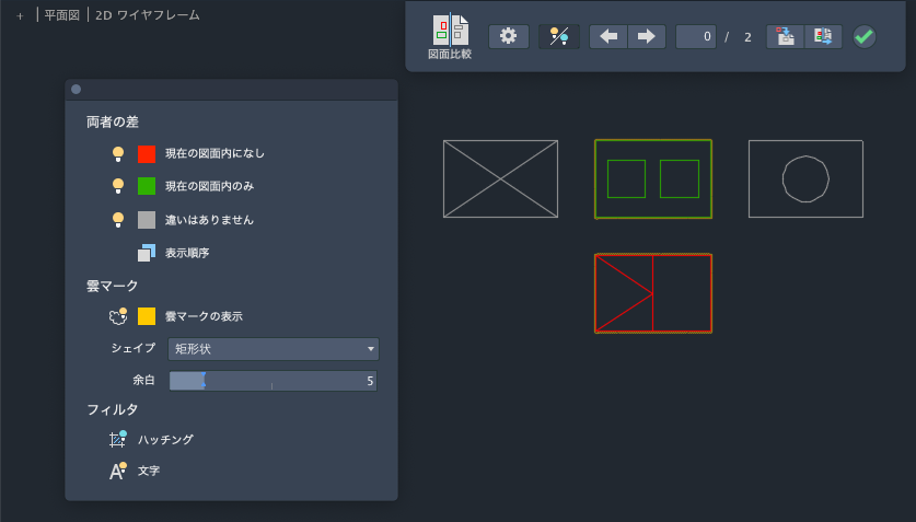

変更セットは、それぞれオレンジの雲マークで囲まれており、図面範囲に合わせて尺度調整されています。
[図面比較]バイザーから比較のオンとオフを切り替えます。
選択したオブジェクトを比較図面から現在の図面に読み込みます。読み込むと、それらのオブジェクトは両方の図面に存在するようになり、自動的にグレーになります。選択して現在の図面に読み込むことができるのは、指定した領域にあり、かつ現在の図面には存在しないオブジェクトのみです。
両方の図面を、両方の図面間の類似点と相違点を結合した新しい「スナップショット図面」に書き出します。この操作の結果は、旧リリースの図面比較と同じです。
各変更セットを順に移動し、次の変更セットまたは前の変更セットを自動的に拡大ズームすることができます。
図面比較が閉じ、雲マークと比較図面から読み込まれていないすべてのオブジェクトが削除されます。

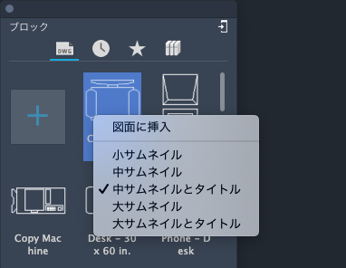

[コンテンツ]パレットが更新され、名前が[ブロック]に変更されました。
新しいアイコンのいずれかをクリックして、以下を切り替えます。
現在の図面内のブロック
最近挿入または作成したブロック最近使用したブロックのリストは、図面およびセッションを越えて保持されます。
お気に入りとしてマークしたブロック
選択したブロック ライブラリ

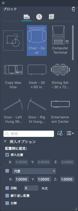

パレットからブロックを配置するには、次のいずれかを行います。
任意の表示からブロックを挿入する前に、挿入位置、尺度、回転、繰り返し配置などの挿入オプションを設定します。[繰り返し配置]がオンの場合は、[Esc]を押してコマンドを終了します。
パレット上のブロックを検索するには、検索ボックスに文字列を入力します。指定した文字列を含む名前のブロックのみがブロック リストに表示されます。検索結果には、現在の図面、最近使用、お気に入り、およびアクティブなブロック ライブラリのブロックが含まれます。

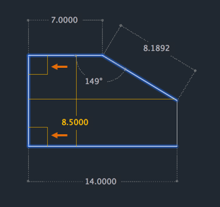

MEASUREGEOM[ジオメトリ計測]コマンドの新しい[クイック]オプションを使用して、より高速に計測ができるようになりました。このオプションを使用すると、2D 図面内の寸法、距離、角度をすばやく確認することができます。
このオプションがアクティブなときは、オブジェクト上またはオブジェクト間でマウスと動かすと、2D 図面内の寸法、距離、角度が動的に表示されます。下図の左端に表示されているオレンジ色の正方形は、正確に 90 度の角度であることを表しています。

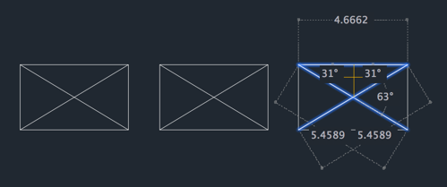

2 つのオブジェクト間の距離は、両者が平行であるため次のように計測されます。

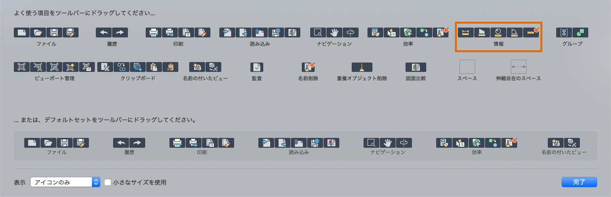

ツールバーに、[クイック]オプションが備わった MEASUREGEOM[ジオメトリ計測]コマンドを追加することもできます。

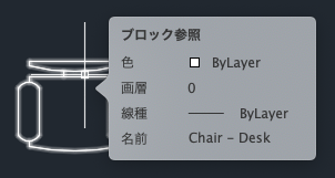

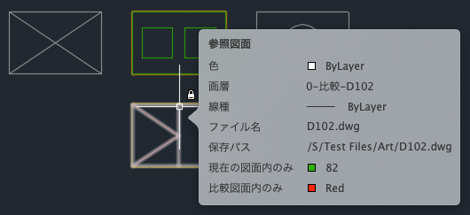

カーソルが作図領域のオブジェクト上にある場合、ロールオーバー ツールチップに特定のプロパティの現在の値が表示されます。次のプロパティが含まれます。
図面比較中は、ロールオーバー ツールチップに次の追加情報が表示されます。
ロールオーバー ツールチップの表示をコントロールするには、を使用します。新しいシステム変数 ROLLOVERTIPS を使用して表示を設定することもできます。
