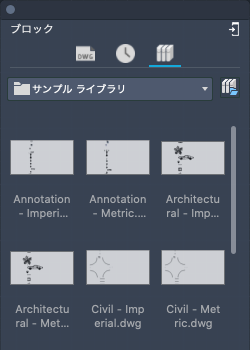

図面ファイルまたはフォルダを指定して、AutoCAD ブロックにアクセスします。クラウド ストレージのブロック ライブラリにアクセスするには、Autodesk Account にサイン インします。
ブロック ライブラリが更新され、柔軟性が向上しました。ブロック ライブラリを選択するには、[ブロック]パレットで次の方法を使用します。
- 1 つまたは複数のブロックを含む図面を指定する
- 図面ファイルを含むフォルダを指定する

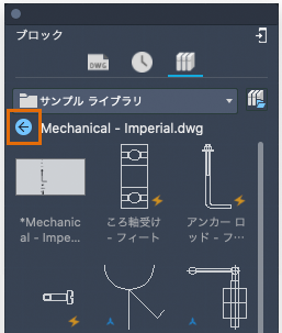

- フォルダ内の図面をダブルクリックすると、その図面内のブロックが表示されます。選択したフォルダに戻るには、[戻る]ボタンを使用します。
- ブロックを含むクラウド ストレージ ファイルまたはフォルダを指定します。デバイス間でブロックを共有するには、この方法を使用します。クラウド上にあるブロック ライブラリがパレットに表示されます。
注: 従来のブロック ライブラリにアクセスするには、[サンプル ライブラリ]を選択します。
