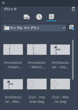

[ブロック]パレット
現在の図面、最近使用、またはブロック ライブラリにアクセスしてそこからブロックを挿入することができます。
CONTENT[コンテント エクスプローラ] (コマンド)
ツール セット: [製図]タブ > [ブロック]パネル > [ブロック パレット]
メニュー: [ウィンドウ] > [ブロック]
オプション
次のオプションが表示されます。
ツールバー
  • 現在の図面内のブロックが表示されます。
  • 最近挿入または作成されたブロックが表示されます。最近使用したブロックのリストは、図面およびセッションを越えて保持されます。
    注: [ブロック]パレットでは、ブロックとして挿入される外部ファイルの名前にはアスタリスク(*)が表示されます。
  • ブロック ライブラリのブロックが表示されます。[参照]をクリックして図面ファイルまたはフォルダを指定します。
ブロック ライブラリのナビゲーション
  • ブロックを含むクラウド ストレージ ファイルまたはフォルダを指定します。デバイス間でブロックを共有するには、この方法を使用します。クラウド上にあるブロック ライブラリがパレットに表示されます。
  • サブフォルダをダブルクリックすると、そのフォルダの内容が表示されます。
  • [ライブラリに戻る]をクリックして、前の図面またはフォルダに戻ります。
  • ドロップダウン メニューから[サンプル ライブラリ]を選択して、旧形式のブロック ライブラリにアクセスします。
