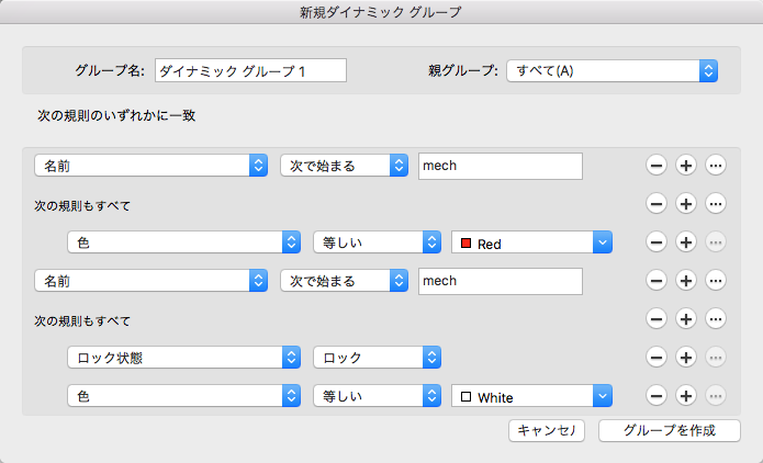

画層のプロパティに基づいて画層グループを作成する
- [画層]パレットで、[新規ダイナミック画層グループ]をクリックします。
- [新規ダイナミック グループ]ダイアログで、グループの名前を入力します。
- 次のような規則を指定します。
- 名前を基準にしてグループ化するには、名前と一致条件を選択し、一致する値を入力します。
- プロパティを基準にしてグループ化するには、プロパティとプロパティの状態を選択します。
- 論理積(AND)規則を使用してグループ化するには、
をクリックします。
- 論理和(OR)規則を使用してグループ化するには、
をクリックします。
この例では、ダイナミック画層グループに以下が含まれます。
- 「mech」で始まり、かつ赤の画層
または
- 「mech」で始まり、かつロックされていて、かつ白の画層
