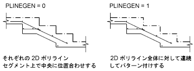

短いセグメントとポリラインに線種を表示する
ポリラインの各セグメント上で線種パターンを中央に位置合わせすることにより、短いセグメントでの線種の表示をコントロールできます。線分が短すぎて連続したダッシュを 1 つも表示できない場合は、次のように、両端点の間が実線で表示されます。
個々の線種尺度の値を小さくすることで、このような短いセグメントに対応できます。
ポリラインについては、線種パターンを各セグメント上で中央に位置合わせするか、またはポリライン全体に対して、頂点の位置に関係なく連続してパターン付けするかを指定できます。この設定を行うには、システム変数 PLINEGEN を使用します。
