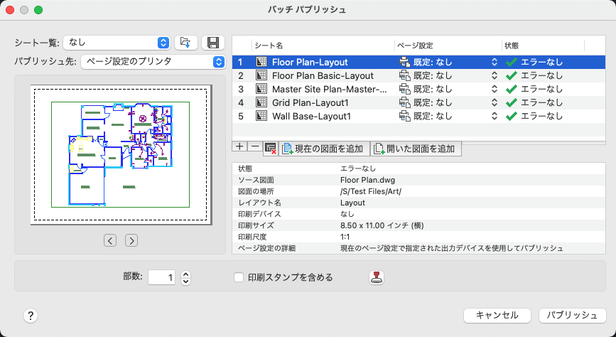

プレビュー
[シート]リストで選択したレイアウトのプレビューが表示されます。[次へ]または[前へ]ボタンをクリックして、[シート]リストの別のレイアウトをプレビューします。
[パブリッシュするシート]リスト
パブリッシュ処理に含めることのできる図面シートのリストが表示されます。[ページ設定]列をクリックし、シートの設定を変更することができます。ショートカット メニューおよび使用可能なボタンを使用して、シートを追加したり、リスト内の順序を変更することができます。

[シートの詳細]
選択したシートに関する情報(状態、ソース図面、図面の場所、レイアウト名、印刷デバイス、印刷サイズ、印刷尺度、ページ設定の詳細)が表示されます。
