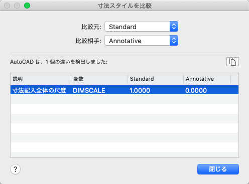

2 つの寸法スタイルのプロパティを比較したり、1 つのスタイルのすべてのプロパティが表示されます。
DIMSTYLE[寸法スタイル管理] (コマンド)
ツール セット: :
比較した結果をクリップボードに出力して、他のアプリケーションに貼り付けることができます。
次のオプションが表示されます。
比較する 1 番目の寸法スタイルを設定します。
比較する 2 番目の寸法スタイルを設定します。[<なし>]を選択するか、[比較元]の寸法スタイルと同じ寸法スタイルを設定した場合は、その寸法スタイルのすべてのプロパティが表示されます。
比較結果の次の内容が、その下のリストに自動的に表示されます。
寸法スタイルの比較結果が表示されます。2 つの異なる寸法スタイルを比較した場合、異なるプロパティが表示されます。[<なし>]を選択するか、[比較元]の寸法スタイルと同じ寸法スタイルを設定した場合は、その寸法スタイルのすべてのプロパティが表示されます。
比較結果をクリップボードに出力します。この結果を、ワード プロセッサやスプレッドシートのような他のアプリケーションに貼り付けることができます。
