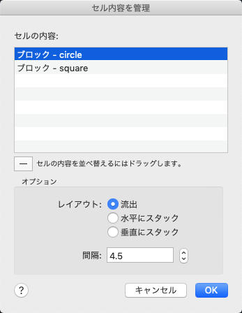

[セル内容を管理]ダイアログ ボックス
選択したセルの内容が表示されます。
アクセス方法
 ツールバー: [表セル]バイザー(展開時) [セルの内容を管理]
オプション
次のオプションが表示されます。
[セル内容]
選択したセル内のすべての文字またはブロック、またはこの両方が、現れる順にリストされます。文字は、[表のセル文字列]ラベルで示されます。ブロックの場合、ブロック名の前に[ブロック]と表示されます。
[削除] (-)
表のセルから選択した内容を除去します。
[オプション]
セル内の内容の方向と間隔を変更します。
レイアウト
セルの内容の表示方向を変更します。
[流出]
セルの幅に基づいて、セルの内容を配置します。
[水平にスタック]
セルの幅とは関係なく、セルの内容を水平方向に配置します。
[垂直にスタック]
セルの高さとは関係なく、セルの内容を垂直方向に配置します。
[間隔]
セル内の文字またはブロック、またはこの両方の間隔を決定します。
