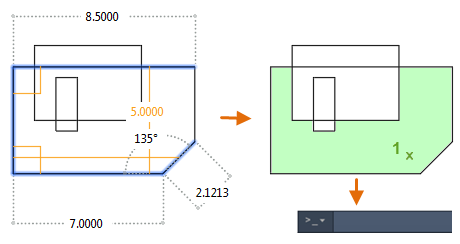

MEASUREGEOM[ジオメトリ計測]と AREA[面積計算]コマンドを使用すると、一連の点を指定するか、オブジェクトを選択して、囲まれた領域の面積を取得できます。MEASUREGEOM[ジオメトリ計測]コマンドでクイック モードを使用しているときに、閉じた領域内をクリックすると、計算された面積と周長をコマンド ウィンドウに表示できます。周長の計算には、閉じた内側の島の計算が含まれます。
[Shift]を押しながらクリックすると、計算対象の領域を追加または削除することができます。次の図に示すように、閉じた島の周長も含まれます。
ヒント: 2D で複数のオブジェクトで囲まれた面積をすばやく取得する他の方法として、BOUNDARY[境界作成]コマンドを使用して、閉じたリージョンまたはポリラインを作成します。次に、[プロパティ]パレットまたは LIST[オブジェクト情報]コマンドを使用して、面積と周長を取得します。

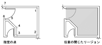

領域を定義する
指定した点で囲まれた領域の面積を計測することができます。これらの点は、現在の UCS の XY 平面に平行な平面上になければなりません。

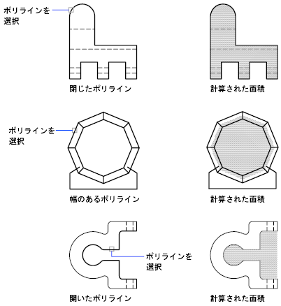

オブジェクトの面積、周長、円周を計算する
円、楕円、ポリライン、ポリゴン、リージョン、3D ソリッドの閉じた領域の面積と周長を計算できます。表示される情報は、選択したオブジェクト タイプによって異なります。
