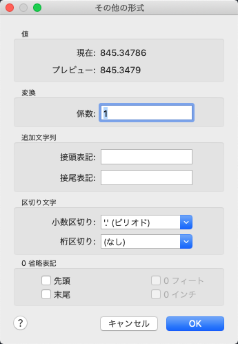

[その他の形式]ダイアログ ボックス
フィールドや表のセルにその他の書式設定オプションを提供します。
TABLE[表] (コマンド)
ツール セット: [製図]タブ > [表]パネル > [表] : セルを選択 > [プロパティ インスペクタ]の[その他の形式] > データ タイプを選択 > [表のセル形式]ダイアログ ボックスの[その他の形式]
注: すべてのデータ タイプで[その他の形式]が表示されるわけではありません。
オプション
次のオプションが表示されます。
[値]
基本作図単位で値を表示します。変換係数や他の設定が適用された値が反映されます。
[変換]
現在の値で使用する変換係数を指定します。既定は 1 で、変換されません。
[追加文字列]
値の接頭表記または接尾表記を指定します。
[区切り文字]
小数の区切り記号と、千以上の数値の書式を指定します。
[小数区切り]
小数の値の区切り文字を指定します。ピリオド、カンマ、スペースのいずれかを選択します。
[桁区切り]
フィールド値の千単位ごとにカンマが挿入されます。
[0 省略表記]
先頭と末尾の 0(ゼロ)、およびフィート-インチ表記での 0(ゼロ)の省略をコントロールします。
[先頭]
すべての 10 進値で、先頭の 0 を省略します。たとえば、0.5000 は .5000 になります。
[末尾]
すべての 10 進値で、末尾の 0 を省略します。たとえば、12.5000 は 12.5 に、30.0000 は 30 になります。
[0 フィート]
フィート-インチ表記の値で、1 フィート未満の場合は、フィート部を省略します。たとえば、0'-6 1/2" は 6 1/2" になります。
[0 インチ]
フィート-インチ表記の値で、インチ部の端数がない場合は、インチ部を省略します。たとえば、1'-0" は 1' になります。
