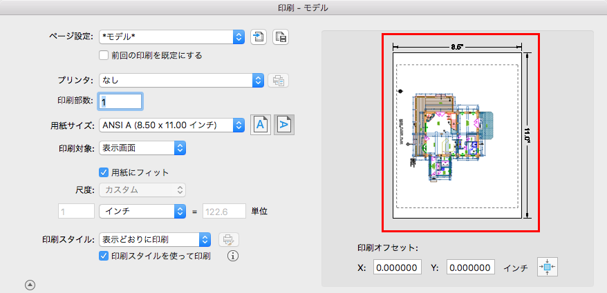

プレビュー(領域)
プレビュー領域を使用すると、印刷時に図面がどのように出力されるかを簡単に確認することができます。
[印刷オフセット]
印刷可能領域の左下コーナーを基準にして印刷領域のオフセットを指定します。
図面シートの印刷可能領域は、選択した出力デバイスによって定義され、レイアウトに破線で表されます。他の出力デバイスに変更すると、印刷可能領域が変わる場合があります。
[X]および[Y]のオフセット ボックスに正または負の値を入力することで、用紙上でジオメトリをオフセットできます。用紙についてのプロッタの単位値は、インチまたはミリメートルです。
